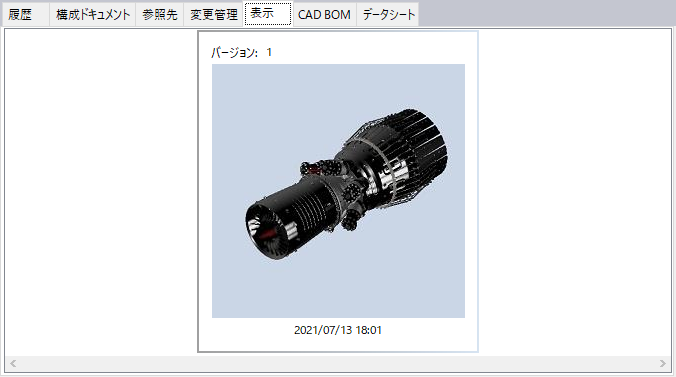

プレビュー スタイルは、既定ではサムネイルの回転式ビューに設定されています。この場合、Vault Basic のファイルの履歴バージョンおよび Vault Professional のファイルの履歴リビジョンを順番に繰り返し表示できます。各サムネイルの上部にファイルのバージョンまたはリビジョンが表示され、下部に最終チェックイン日が表示されます。
ビューアには、設計を検討、確認、レビューするためのツールが含まれています。ビューアにより、デザイン ファイルが自動的にデザインのリプレゼンテーションに変換されます。
[表示]タブで、サムネイルをクリックしてファイルを表示します。

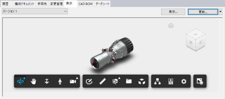

選択したファイルは、Autodesk Viewer または Autodesk Design Review を使用してプレビュー ペインに表示されます([Vault オプションを設定する]で選択したファイル表示オプションによって異なります)。既定では、Autodesk Viewer がファイルを表示するように設定されています。
[ウィンドウに表示]をクリックすると、別のウィンドウにファイルが表示されます。

より新しいデータ ファイルがあるためにビジュアライゼーション ファイルが旧式である可能性があることを示す警告メッセージが表示された場合は、更新したビジュアライゼーション ファイルをパブリッシュし、データ ファイルに添付して、旧式のビジュアライゼーション ファイルを破棄することができます。[表示]タブで[更新]をクリックし、現在選択されているファイル バージョンのビジュアル化ファイルを更新します。
ビューア コントロールを使用して、ズーム、画面移動、印刷などを行います。詳細については、「ビューア ツールバー」を参照してください。

Autodesk Viewer には、ページの下部に既定のツールバーがあり、設計の操作や検査に役立ちます。
ビューア ツールの詳細については、「Autodesk Viewer ツール」を参照してください。
