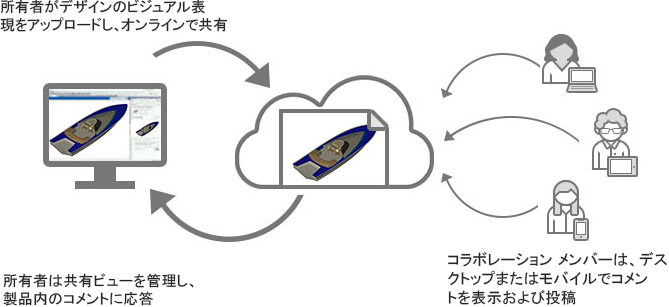

共有ビューは、オートデスク製品からアップロードされたモデルまたは設計のビューを視覚的表現するオンライン ツールです。知的財産に関する問題がない共有ビューをアップロードすることができます。共有ビューは、既定で 30 日後に有効期限が切れます。
共有ビューを作成すると、Autodesk Viewer の共有ビューへのリンクがポップアップ ウィンドウに表示されます。これにより、共有メンバーにリンクを簡単に送信できます。共有メンバーにはオートデスク製品は必要ありません。共有メンバーは、Autodesk Viewer でコメントの確認や投稿を直接行うことができます。
共有ビューの一覧の概要
オーナーは、共有ビューの一覧を使用して共有ビューへすばやくアクセスしたり、新しいコメント スレッドを開始したり、オートデスク製品からコメントに返信することができます。共有ビューの一覧には、有効期限の延長や共有ビューの削除などの管理オプションもあります。
