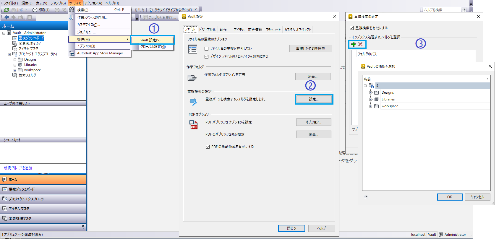

Vault Client でフォルダを設定する
[Vault 設定]ダイアログ ボックスで、検索範囲を定義します。パーツのインデックスを作成するフォルダを指定します。
重複検索の設定を行う権限を持っているのは管理者と設定管理者のみです。
詳細については、こちらをクリックしてください。

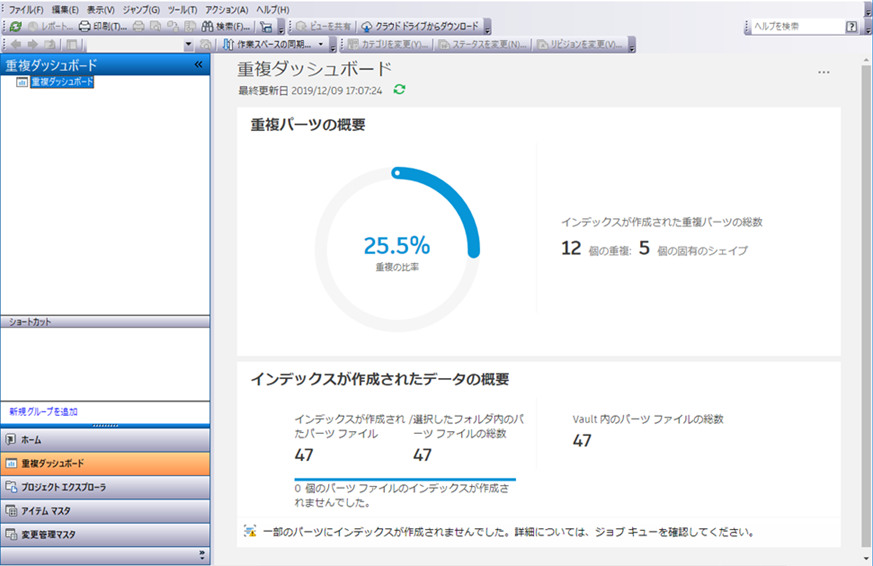

重複パーツのデータをダッシュボードで表示する
ファイルのインデックスが作成されたら、重複ダッシュボードでデータを表示できます。Vault Client で、**[重複ダッシュボード]**をクリックします。重複パーツのレポートを表示でき、Excel、PDF、Word 形式でエクスポートすることもできます。

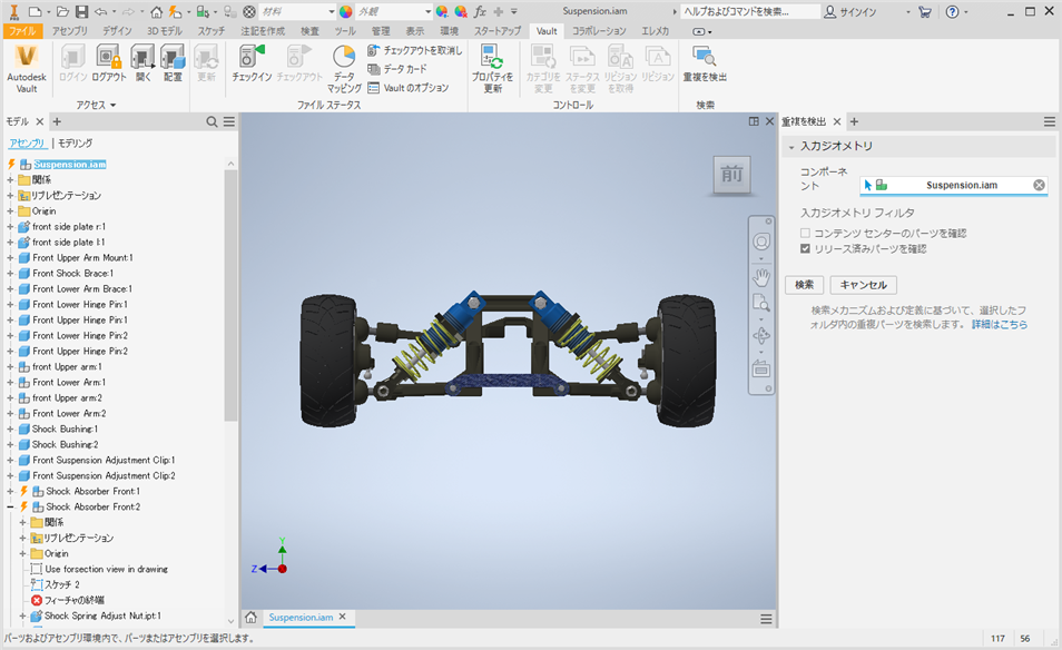

Inventor から重複パーツを検索する
  1. Inventor で、アセンブリを開き、[重複検索の設定]を有効にして Vault に接続します。
  2. [Vault]タブで、[重複を検索]コマンドをクリックします。
  3. 重複を検索する入力ジオメトリ(パーツ、アセンブリ、サブアセンブリ)を選択し、[検索]をクリックします。また、検索時にコンテンツ センターおよびリリース済みパーツを確認するオプションもあります。

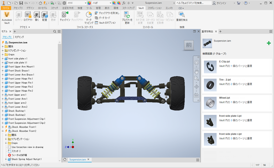

検索結果を表示して重複パーツを置換する
アセンブリ内のパーツ ファイルの重複が[重複を検索]パネルに表示されます。アセンブリ内で検索すると、重複するグループが最初に表示されます。グループをクリックして、Vault から重複パーツ ファイルを確認します。
検索結果をフィルタすることもできます。
重複ファイルごとに、置換、配置、開く、詳細表示、および Vault に移動するためのオプションを使用できます。
