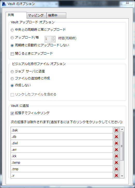

同期とビジュアル化添付ファイルのオプションは、[共有]タブで設定します。
Vault アップロード オプション
[Vault アップロード オプション]では、同期したファイルを Vault に追加するタイミングを設定できます。
ビジュアル化添付ファイル オプション
[ビジュアル化添付ファイル オプション]は、Revit 用 Vault Add-in を使用してファイルを追加するときに、ビジュアル化ファイルの作成方法をコントロールします。
[ジョブ サーバに送信]: ファイルを Vault に追加すると、アクティブなジョブ サーバのキューにジョブが追加されます。
[ファイルの追加時に作成]: 追加処理時にファイルごとにビジュアル化ファイルが生成されます。
[作成しない]: ファイルを Vault に追加するときに、ビジュアル化ファイルは生成されません。
[リンク ファイルを含む]: 前述のリストから選択したオプションが、リンクしたファイルにも適用されます。
Vault への追加
[Vault に追加]領域で、Vault に追加できないファイルの種類を設定します。
ファイル拡張子が一覧表示されている場合、このファイルの種類は、[ファイルを追加]または[フォルダを追加]コマンドを使用して、Vault に追加することはできません。
拡張子が一覧表示されているファイルを除外しない場合は、[拡張子でフィルタリング]チェック ボックスをオフにします。この場合、一覧を維持しながら、必要に応じてフィルタのオン/オフを切り替えることができます。
