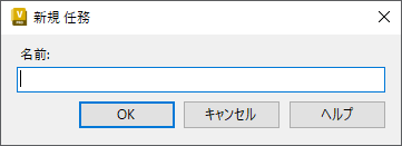

  2. ツールバー上で[新規作成]をクリックし、新規 *<カスタム オブジェクト>を選択します。ここで<カスタム オブジェクト>*とは、インスタンスの作成元とするカスタム オブジェクト定義の名前です。
    次の例では、ユーザは新規のタスクを作成しています。
    注: ツリーのカスタム オブジェクト ノード上を右クリックして、[新規タスク]を選択します。
  3. [新規*<カスタム オブジェクト>*]ダイアログで、カスタム オブジェクト インスタンスの名前を入力します。
    たとえば、この場合のユーザは、「ジョンの設計をレビュー」というタスクのインスタンスを作成することが可能です。
  4. [OK]をクリックします。
    新規カスタム オブジェクト インスタンスが追加されます。
