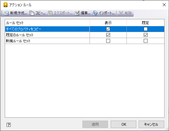

アクション ルール セットは、[アクション ルール]ダイアログで作成、編集、および削除します。

ルール セットは、コピー操作時のファイル プロパティの動作を指定するプロパティ ルールのコレクションです。
ルール セットを管理する
注: アクション ルール セットを修正するには、Vault 管理者である必要があります。
  1. ツールバーで、**[オプション]** > [アクション ルール] > [定義]をクリックして[アクション ルール]ダイアログを開きます。
  2. アクション ルール セットを定義するには、**[新規作成]**をクリックします。
  3. 同じ条件とプロパティの設定で新しいルールを作成するには、既存のルール セットを選択し、**[コピー]**をクリックします。
  4. 既存のルール セットを選択し、**[エクスポート]**をクリックして、XML ファイルとして設定したルールを目的の場所にエクスポートします。
  5. 既存の条件とプロパティの設定を変更するには、既存のルール セットを選択し、**[編集]**をクリックします。
  6. 既存のルール セットを選択し、**[インポート]**をクリックして、既存のルール セットを目的の場所からインポートします。
  7. [アクション ルール]一覧からルール セット全体を削除するには、ルール セットを選択し、**[削除]**をクリックします。
  8. **[OK]**をクリックして変更を保存します。
