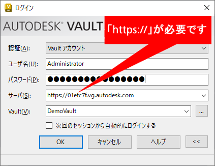

Vault Gateway に接続する
ゲートウェイへのログインは、直接サーバ接続を介して Vault にログインするのと同じ手順で行います。[サーバ]フィールドには、サーバ名ではなく、ゲートウェイへの HTTPS URL (管理者がゲートウェイを管理するときに表示されるゲートウェイのホスト名)を入力します。
注: Vault サーバ ファイアウォールを正しく動作させるには、ファイアウォールで .autodesk.com とのアウトバウンド HTTPS トラフィックを許可します。ゲートウェイの標準的な形式は、*https://01e6fc7f.vg.autodesk.com です。
注: ゲートウェイ接続では、Vault アカウントと Autodesk ID を使用して Vault に認証できます。組織のネットワークに接続されていないため、Windows 認証によるログインはサポートされていません。
サインインするには、アカウント パスワードが Vault Gateway のパスワードの複雑性の要件を満たしている必要があります。パスワードは 8 文字以上の文字を含み、数字と文字を少なくとも 1 つ使用する必要があります。空のパスワードを使用すると、Vault Gateway の使用がブロックされます。有効な特殊文字は、!"#$%&'()*+,-./:;<=>?@[\]^_`{|}~ です。
