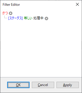

フィルタをカスタマイズする
フィルタ値を変更してフィルタをカスタマイズするには
  1. フィルタ ツールバーの[フィルタを編集]ボタンをクリックします。[フィルタを編集]ダイアログ ボックスが表示されます。このダイアログで設定を変更できます。
  2. リストから他のプロパティを選択する場合は、青で表示されたプロパティ値をクリックします。
  3. リストから条件を選択する場合は、緑で表示された条件値をクリックします。
  4. フィルタに使用する検索値を変更する場合は、値をクリックします。
  5. [OK]をクリックして、変更結果を確認します。

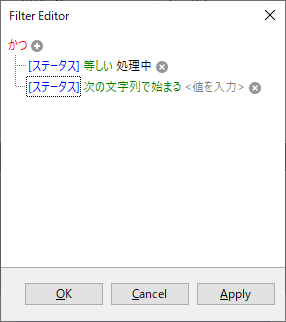

複合フィルタ
ツールバーを使用すると、複数のフィルタを同時に適用できます。
追加のフィルタを適用するには
  1. [フィルタを編集]ボタンをクリックします。
  2. [フィルタ エディタ]ダイアログ ボックスで、赤で表示された演算子(既定では AND)の横にある「+」ボタンを選択します。
  3. 最初のフィルタと連動する別のフィルタを新しいノードに設定できます。

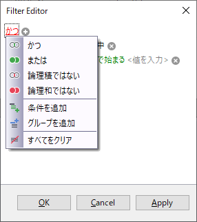

条件を変更する
複数のフィルタを適用すると、1 次条件(and、or、not and、not or)を変更できます。これらの演算子は、フィルタのロジックをコントロールします。
  2. 赤で表示された演算子を選択します(既定では AND)。
  3. 表示された条件のリストから、任意のオプションを選択して、フィルタがより効果的に機能するようにします。
