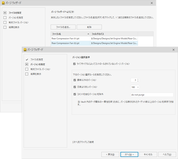

メインの Vault Client からファイルをパージするには:
  1. ファイルを選択し、[編集]メニューから[パージ]を選択します。
    ファイルを右クリックし、[パージ]を選択します。
  2. [パージ]ウィザードには、メイン ペインで選択されたファイルが一覧表示されます。Vault から他のファイルを含めるには、[ファイルを追加]をクリックします。
    ファイルがパージされないようにするには、一覧からファイルを選択して[削除]をクリックします。
    選択したファイルの親および子もともにパージできます。一覧のファイルを右クリックし、[親を追加]または[子を追加]を選択して関連ファイルに含めます。
  3. [次へ]をクリックします。
  4. リビジョン ルールおよびライフサイクル ルールで定義されていないバージョンをパージする場合は、[ライフサイクルによってコントロールされていないバージョンをパージ]チェック ボックスをオンにします。この操作により、[バージョン選択基準を指定してください]ボックスが有効になります。
  5. パージするデータを指定するには、[バージョン選択基準を指定してください]ダイアログ ボックスで、各選択ルールの横にあるチェック ボックスをオンにします。
    最新以外のバージョンVault に残すファイルのバージョンの数を指定します。
    日数より古いバージョン何日前のファイルをパージするかを指定します。
    次のコメントを含むバージョンを除外Vault のファイルの[コメント]フィールドに含まれるテキスト文字列を入力します。この文字列を含むファイルはパージ処理から除外されます。
    このオプションは、上記のチェックボックスのいずれかが選択されている場合にのみ使用できます。
  6. [次へ]をクリックします。
  7. パージされるバージョンに対する制約がある場合は、制約されるバージョンとその理由が一覧表示されます。
  8. [終了]をクリックして制約されていないバージョンをパージするか、[キャンセル]をクリックしてパージ ウィザードを終了します。
    注: Vault Professional のアイテムにリンクされているために制約されるバージョンは、バージョンが親ファイルのバージョンに従属しているときに、無条件にパージすることはできません。そのバージョンをパージするには、該当するアイテムをアイテム マスタから削除する必要があります。
  9. [結果をパージ]画面に、正常に削除されたバージョンと Vault の制約のためにパージされなかったバージョンの概要が表示されます。
  10. レポートを Excel ファイル(.xls)で生成し、いかの方法でローカルまたは Vault に保存するように選択できます。
    • レポートをローカルに保存するには、[保存]をクリックします。[名前を付けて保存]ダイアログ ボックスで、ファイルを保存するローカルのフォルダ構造にナビゲートします。レポートの名前を入力して[保存]をクリックします。
    • レポートを Vault 内に保存するには、[Vault に送信]をクリックして Vault フォルダの一覧を表示します。レポートを保存する Vault を選択して、レポートの名前を入力し、[保存]をクリックします。
  11. [閉じる]をクリックします。

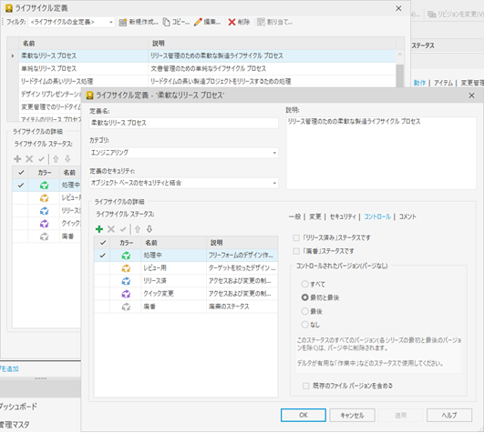

ライフサイクル ステータスの場合にパージする
ライフサイクル ステータスを設定する際に、[コントロール]タブを使用して、保持するファイル バージョンをそのステータスのすべてのバージョン、最初と最後のバージョン、そのステータスの最後のバージョン、またはなしから設定できます。ライフサイクル定義に割り当てられているファイルのパージ設定を設定して、Vault ファイルの保存を管理します。Vault のパージは、ライフサイクルのコントロール設定に基づいて、常に最初にパージされます。
コントロール設定を設定するには:
  1. [ツール] > [管理] > [Vault 設定]をクリックします。
  2. [Vault 設定]ダイアログで、[動作]タブ > [ライフサイクル]の順にクリックします。
  3. [ライフサイクル定義]ダイアログ ボックスで、ライフサイクル定義名を選択し、[編集]をクリックします。
  4. [ライフサイクル ステータス]グリッドで、編集するステータスを選択し、[コントロール]タブをクリックします。
  5. 次のオプションの 1 つを選択します。
    • [すべて]: このステータスのバージョンは、パージを実行しても削除されません。このオプションは、作成済みのバージョンが少ないステータスや、各バージョンの重要性が高いステータスに推奨されます。
    • [最初と最後]: このステータスのバージョンは、各シリーズの最初と最後のバージョンを除き、パージ中にすべて削除されます。このオプションは、最初と最後のファイル間の変更内容が有用なステータスで使用します。
    • [最後]: このステータスのバージョンは、各シリーズの最後のバージョンを除き、パージ中にすべて削除されます。これは、対象のステータスであるファイルが存在したことを示す記録が重要な意味を持つステータスに推奨されるオプションです。
    • [なし]: このステータスのバージョンは、リビジョンの最新バージョンと親ファイルによって使用されるバージョンを除き、パージ後は保持されません。
    注: 選択したオプションには、パージの基本的なルールも適用されます。
    重要: このステータスのファイルのレコードは、パージ後に存在しなくなります。
  6. 既存のバージョンのファイルのライフサイクル ステータスに対してパージ制限を適用するには、[既存のファイル バージョンを含める]チェック ボックスをオンにします。
    注: このボックスがオフの場合、パージ バージョンのコントロール設定は、新しいファイル バージョンにのみ適用されます。
これで Vault をパージするときに、対象となるファイルおよびアイテムのリストが、そのバージョンのライフサイクル コントロール設定から作成されます。
