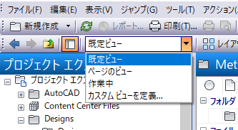

ビューをカスタマイズすると、現在のビューが変更されます。現在のビューは、[詳細]ツールバーにあります。下向き矢印をクリックして、別の表示オプションを選択します。

  1. [詳細]ツールバーの下矢印をクリックし、[カスタム ビューを定義]を選択します。

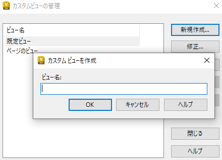

  2. [カスタム ビューの管理]ダイアログ ボックスで、[新規作成]をクリックして新しいカスタム ビューを作成します。
  3. [カスタム ビューを作成]ダイアログ ボックスで名前を入力し、[OK]をクリックします。カスタム ビューを編集、コピー、名前変更、削除することもできます。

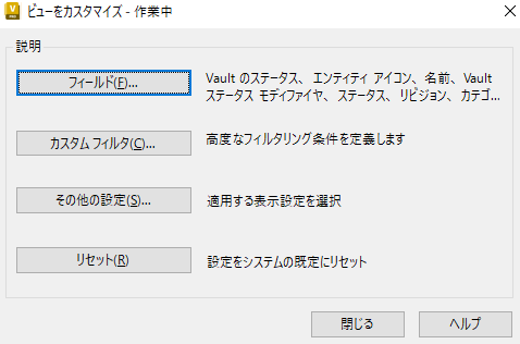

  3. [ビューをカスタマイズ]ダイアログ ボックスで、修正する内容を選択します。
ビューのフィールドをカスタマイズする

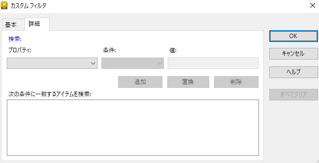

カスタム フィルタ
この機能を使用すると、プロパティ、アクション、値の組み合わせに基づいて、データのリストを絞り込むことができます。

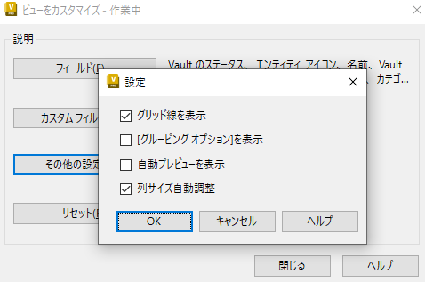

追加のビュー設定をカスタマイズする
[ビューをカスタマイズ]ダイアログ ボックスの[リセット]をクリックすると、元のビュー設定を復元できます。
