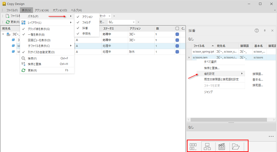

右側のパネルには、既定で表示される採番パネルがあります。[ビュー] > [パネル]を選択して、非表示のパネルを表示します。
これらのパネルの機能は、メイン グリッドでも実行できます。詳細については、「Copy Design インタフェース」を参照してください。

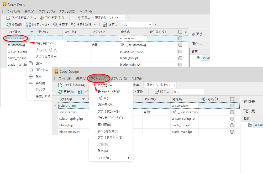

すべてコピー[Copy Design]ダイアログのすべてのファイルに対して、[コピー]アクションを設定します。
最上位ノードをコピー[Copy Design]ダイアログの最上位ノードにあるすべてのファイルに対して、[コピー]アクションを設定します。
コピー選択したすべてのファイルに対して、[コピー]アクションを設定します。複数のファイルをまとめて選択するには、[Ctrl]キーを押したままにします。
コピー先選択したすべてのファイルに対して、[コピー]アクションを設定します。選択したファイルは指定したフォルダに配置されます。
注: このアクションを実行したファイルでは、元のフォルダ構造は維持されません。
ブランチをコピー選択したファイルとその下にあるファイル構造(ブランチ)全体に対して、[コピー]アクションを設定します。
ブランチのコピー先選択したファイルとその下にあるファイル構造(ブランチ)全体に対して、[コピー]アクションを設定し、コピー先のパスを指定したフォルダに設定します。注: コピー操作が完了すると、コピー後のファイルは元のフォルダ構造を維持する特定のフォルダに配置されます。
再利用選択したファイルに対して再利用アクションを設定します。選択したファイルは、コピーを作成する代わりに再利用されます。これは、ファイルをデザインの複数の場所で使用する必要があり、ファイルの重複を最小限に抑える場合に適した方法です。
ライブラリ ファイルを再利用選択したライブラリ ファイルの再利用アクションを設定するには、右クリック メニューのアクションを使用します。このアクションを使用すると、最初にコピーするように設定された選択したライブラリ ファイルが再利用するように設定されます。
注: 新しい Copy Design では、[アクション]列の値が空白の場合、ファイルが再利用されます。このアクションは、右クリック メニューで実行できます。ただし、ライブラリ ファイルを選択している場合にのみアクセスできます。
すべてのライブラリ ファイルを再利用このアクションにより、コピーされたすべてのライブラリ ファイルがメイン グリッドで再利用されるように設定されます。
すべて再利用[Copy Design]ダイアログのすべてのファイルが[再利用]に設定されます。
ブランチを再利用選択したファイルおよび配下のファイル構造全体に再利用アクションを設定します。
ブランチ ライブラリ ファイルを再利用このアクションにより、コピーされたすべてのライブラリ ファイルが選択したブランチで再利用されるように設定されます。
注: このアクションは、右クリックメニューで実行できます。ただし、ブランチ ライブラリ ファイルを選択している場合にのみアクセスできます。
置換選択したファイルを指定したファイルに置換します。元のファイルの名前は置換ファイルの名前に変更されます。
除外選択したファイルに対して除外アクションを設定します。このアクションは、親ドキュメント ファイルでのみ使用できます。このアクションが構造内の他のファイルに対して設定されると、コピー操作中にそのファイルが再利用されます。
移動[ソース フォルダ]オプションを使用すると、Vault Client 内の元の場所に移動することができます。コピー操作の後は、[コピー先]オプションを使用して、Vault Client で新しくコピーしたファイルに移動できます。

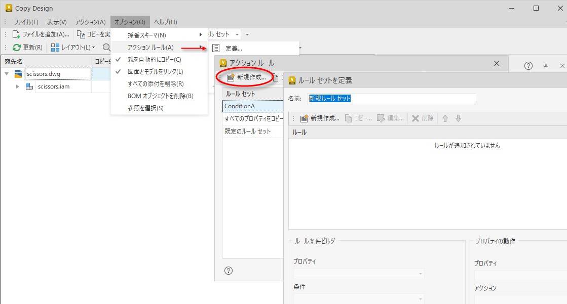

アクション ルールコピー操作に適用するルールを作成、編集、および削除する場合に選択します。各ルール セットには、ソース ファイルに基づいてコピー対象のファイルに適用できる、いくつかのファイルの動作やプロパティの設定が記述されています。

アクション ルール
アクション ルール セットは、コピー処理中に新しく作成されたファイルのプロパティの動作を定義するルールの集まりです。ルール セットを使用すると、ターゲット ファイルのカテゴリをリセットしたり、ファイル プロパティをマップしたり、ファイル プロパティをクリアまたはリセットすることができます。
コピー操作時に、選択したデータ セットに適用できるルール セットは 1 つのみです。このため、拡張子、プロパティ、用途に基づいて、複数のファイル タイプの設定を指定する複数のルールを 1 つのルール セットに記述することができます。
注: アクション ルール セットを修正するには、Vault 管理者である必要があります。
アクション ルール セットを作成、編集、または削除するには、次の操作を実行します。

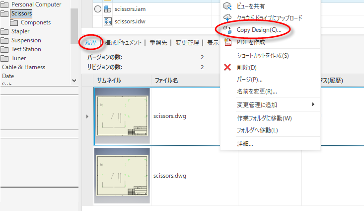

  1. Vault Client で、コピーするファイルを右クリックして[Copy Design]を選択します。
    ファイルの特定のバージョンをコピーする場合は、[履歴]タブからそのバージョンを右クリックして、[Copy Design]を選択します。

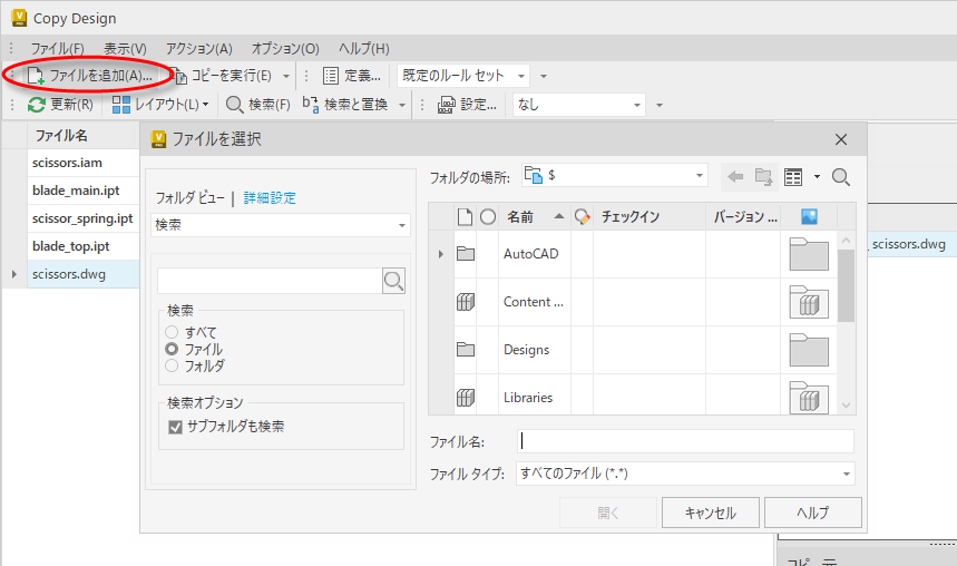

    コピーするファイルを追加するには、ツールバーで[ファイル]メニューから[ファイルを追加] を選択します。コピーするファイルを選択し、[開く]をクリックします。ファイルが[Copy Design]ダイアログのメイン ビューに追加されます。

  2. コピーするファイルを選択し、ファイルを右クリックし、コンテキスト メニューから[アクション]を選択します。
    または、コピーするファイルを選択し、ツールバーの[アクション]をクリックして、実行するアクションを選択します。

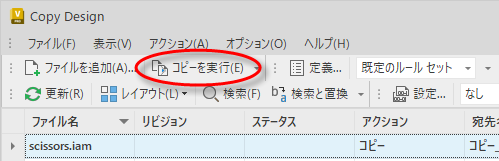

  3. ツールバーの[コピーを実行] をクリックして、コピー操作を開始します。
    複数のプリチェックが実行され、次の点が確認されます。
    • すべてのファイルに一意の名前が付けられている(フォルダ単位)
    • Vault の一意のファイル命名規則を満たしている
    • 選択したファイルが存在している
    • 編集が必要なファイルの書き込みが有効になっている
    • 編集が必要なファイルがワークグループのサイトで所有されている
    コピー操作がすべて正常に完了した場合、メイン ビューに緑のチェック マークが表示されます。コピー操作に失敗した場合は、赤い十字が表示されます。ハイライト表示された各行の赤い十字アイコンにカーソルを合わせると、警告の詳細が表示されます。制約のあるファイルのリストを外部ファイル(xls、xlsx、txt、htm、html)にエクスポートして参照することができます。
    別のコピー操作を実行するには、設定を変更して、[コピーを実行]をクリックします。
