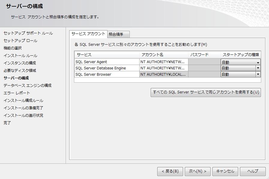

  2. [サーバの構成]ウィンドウで、[サービス アカウント]タブを選択します。 - SQL Server データベース エンジンに NT AUTHORITY¥NETWORK SERVICE アカウントを指定します。ローカル システム アカウントも使用できます。リモートの場所に対してバックアップおよびリストアの作業を行いたい場合は、ドメイン ユーザ アカウントを指定します。スタートアップ タイプを自動に設定する
  3. [次へ]をクリックします。
