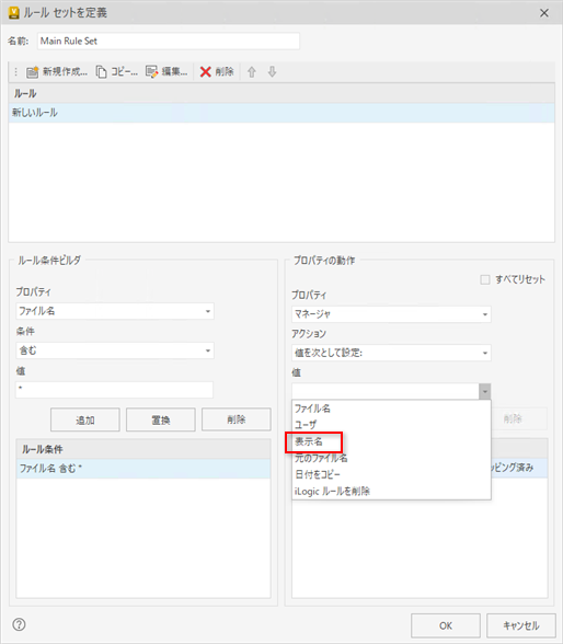

表示名のマッピング
これまでは、表示名とユーザ名が異なる場合は、ファイル プロパティのプロパティ値は表示名を表示していました。ただし、Copy Design ルール セットの動作では、プロパティ値は「ユーザ」に設定されています。この更新により、Copy Design ルール セットの動作を定義するときに、表示するプロパティ値(ユーザ名または表示名)を選択できるようになりました。
詳細については、「Copy Design: アクション ルール セット」を参照してください。
