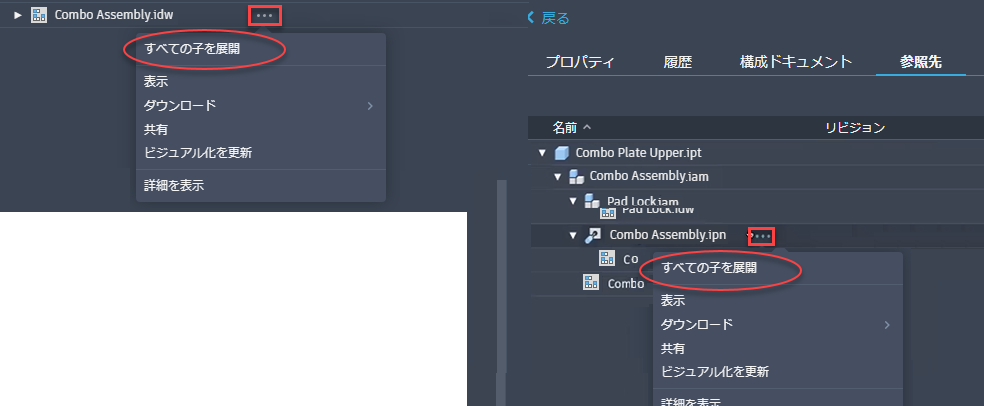

[ファイル] ([構成ドキュメント]タブと[参照先]タブ)および[アイテム] ([参照先]と[BOM])詳細ページのツリー ビューで、行を展開または折りたたみます。
[すべての子を展開]/[すべての子を折りたたむ]
ツリー ビューで折りたたまれた行を展開するには、親の行にカーソルを合わせて省略記号アイコン(...)を選択します。[すべての子を展開]を選択して、すべての子の行を表示します。同様に、展開された行を折りたたむには、[すべての子を折りたたむ]を選択します。
