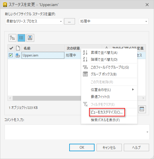

複数のダイアログでの列のカスタマイズ
ビューをカスタマイズする機能が追加され、いくつかのダイアログ([ステータスを変更]、[リビジョンを変更]、[カテゴリを変更]、[Pack and Go]、[プロパティを同期]、[チェックアウトを取り消し])で列のビューを調整できるようになりました。プロパティを効果的に利用し、さらにビューをカスタマイズすることで、データ管理をプロジェクトに合わせてさらに最適化できます。
詳細については、「列を編成する」を参照してください。

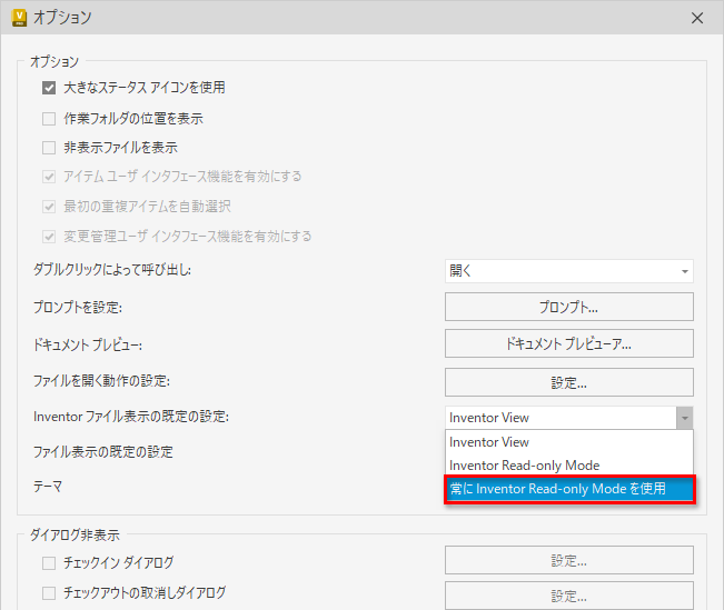

Inventor ファイル ビュー オプション
Inventor ファイル設定を表示するために[Vault オプション]に [常に Inventor Read-Only Mode を使用]という新しいオプションが追加されました。このオプションは、DWF ファイルが使用可能かどうかに関係なく、常に使用できます。
詳細については、「Vault Client の Vault オプションを設定する」を参照してください。
