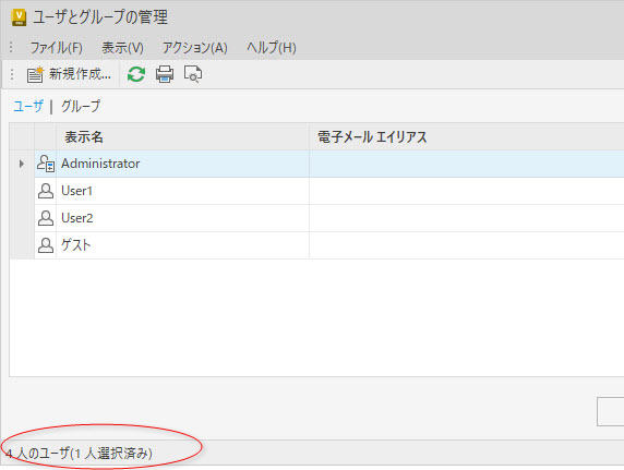

ユーザ管理
ユーザおよびグループ数の表示
[ユーザとグループの管理]ダイアログボックスで、ユーザ(およびグループ)の総数と選択されたユーザの数を表示できるようになりました。カウントは、表示されるユーザおよびグループの数に基づきます。

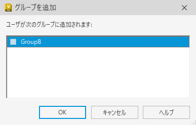

グループを追加ダイアログのサイズ変更
[グループを追加]ダイアログ ボックスのサイズを調整し、膨大なグループのリストをスクロールする手間を省くことができるようになりました。

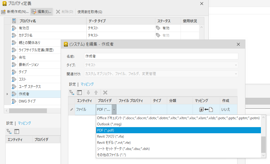

[作成者]のシステム プロパティのマッピング
以前は、[作成者]システム プロパティに使用できるマッピングはありませんでした。最新リリースでは、このプロパティに[Vault からファイル]マッピングが追加されました。このマッピングを利用して、[作成者]プロパティをファイル プロパティに直接取り込むことができます。また、このプロパティを複数のプロパティ ソース プロバイダにマッピングすることもできます。
PDF プロパティ管理
Vault で PDF ファイルのプロパティを管理するために、新しい PDF プロパティ プロバイダが追加されました。
次の操作を実行できます。
PDF プロパティは、Copy Design を使用するときにも使用できます。
詳細については、「プロパティをマッピングする」を参照してください。
