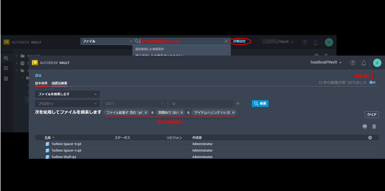

検索の改善
全体的な検索の操作性をより効率的かつ直感的にするために、多くの改善がなされました。
次の検索機能を使用することができます。
詳細については、「Thin Client: 検索」を参照してください。

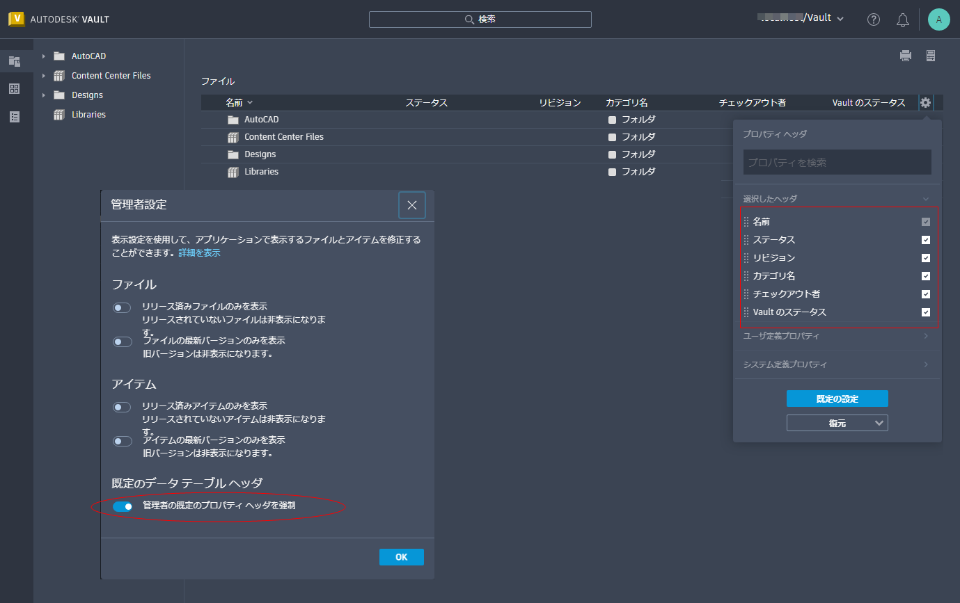

既定の列を設定
管理者は、必要な列を設定し、すべてのユーザに同じ列を適用できるようになりました。この設定が強制されると、管理者以外のユーザは既定の列を変更できなくなります。
詳細については、「Thin Client: Vault データを使用する」を参照してください。

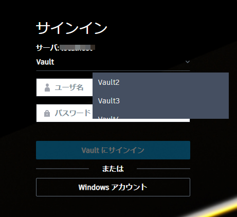

接続する Vault を選択する
Vault 2023-2 では、使用可能なすべての Vault を表示し、Thin Client へのサインイン時に接続する必要のある Vault を選択することができます。Vault を選択すると、URL 内の Vault 名が変わります。また、Thin Client にサインインした後、Thin Client インタフェースで Vault を変更することもできます。
詳細については、「Thin Client: スタートアップ」を参照してください。
