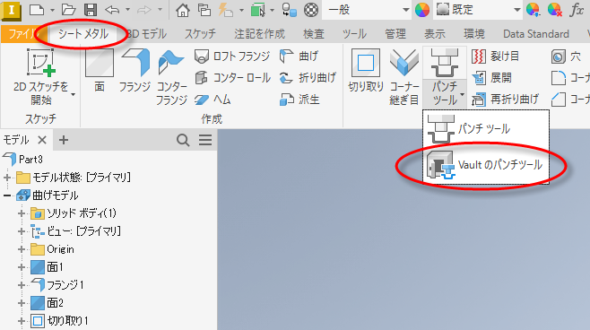

Inventor の[シート メタル]タブに、新しい[Vault のパンチツール]コマンドが追加されました。これにより、Vault から 3D iFeature 形状を参照して、シート メタルの面に挿入することができます。
[シート メタル パンチ]ツールは、曲がった部分を含む部品の表面に単純または複雑な穴をカットする特別な属性を持つ iFeatures です。[Vault のパンチツール]コマンドを使用する前に、少なくとも 1 つの穴の中心点を持つ 2D スケッチを用意する必要があります。
