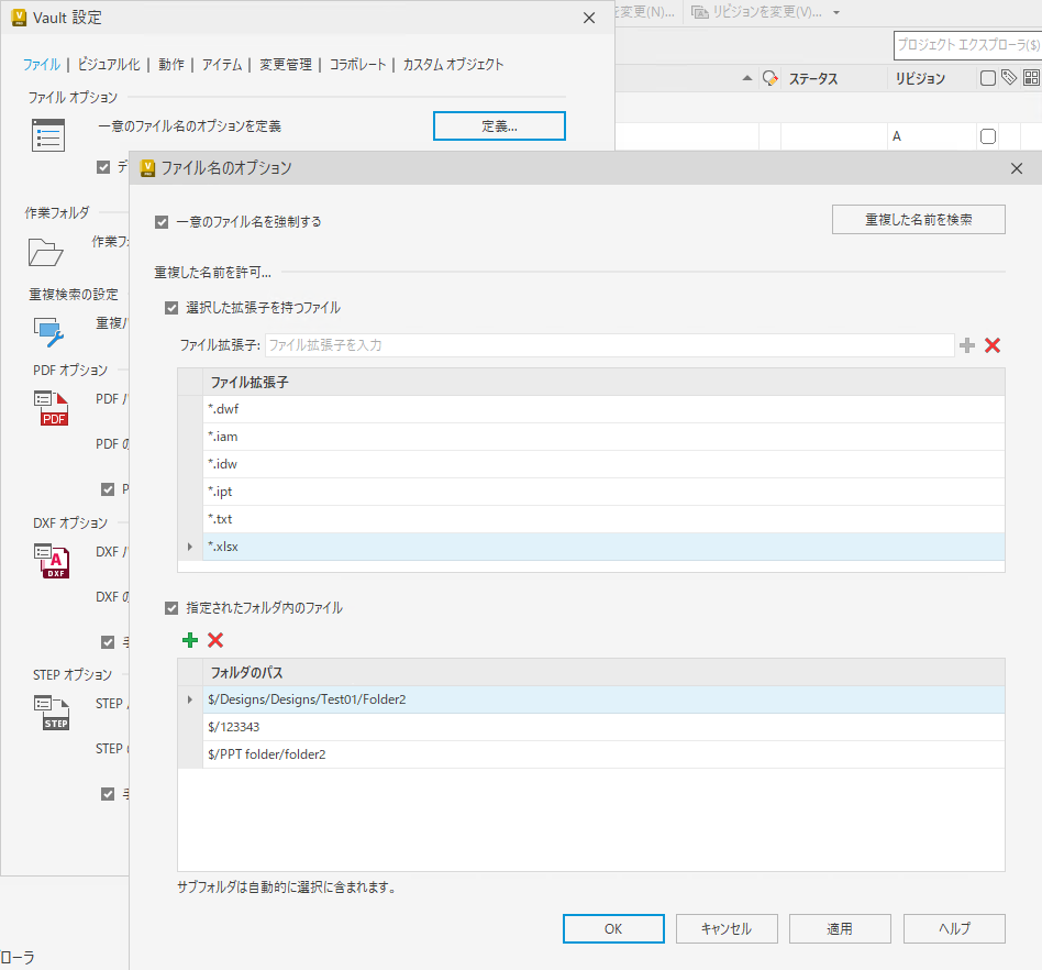

ファイル名の重複を禁止する機能の拡張
ファイル名の重複が禁止されている場合、Vault 内のファイルには一意に識別される名前を付けなければなりません。ただし、フォルダ構造によっては、Inventor の設計データとテンプレートの場所が同じファイル名になります。そのため、ファイル名の重複が禁止された場合、これらのファイルはチェックインに失敗する可能性があります。
ファイル名の重複を禁止する機能の拡張により、ファイル拡張子またはフォルダの場所に基づいてファイル名の重複禁止を強制することができます。特定の拡張子を持つファイル、または指定したフォルダ内のファイルに対して、重複したファイル名を許可することができます。
ファイル名の重複を禁止する一方で、次の操作を行うことができます。
詳細については、「ファイル名の重複を許可しない」を参照してください。
