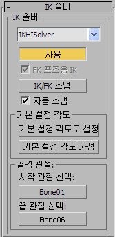

인터페이스
IK 솔버 그룹
이 그룹에 속한 항목은 선택한 HI IK 솔버 체인의 시작 및 끝 지점을 설정하기 위한 기능을 제공합니다. 또한 이 롤아웃에는 IK 조작으로 계층 오브젝트에 순운동학 회전 키 프레임을 만들 수 있도록 하는 컨트롤과 목표 및 엔드 이펙터를 정렬하는 버튼이 제공됩니다.
솔버 드롭다운 리스트
HI IK 솔버와 IK 팔 다리 솔버 중에 선택합니다. 시작 시 제공되는 HI IK 플러그인 솔버도 이 리스트에 표시됩니다.
사용
체인의 IK 컨트롤을 설정 또는 끕니다.
HI IK 제어기에는 FK 하위 제어기가 있습니다. 사용 가능을 선택한 경우 IK 제어기에서 FK 하위 제어기의 값을 덮어쓰고, 사용 가능을 해제할 경우 FK 값이 사용됩니다. 사용 가능 설정 및 해제를 애니메이션할 수 있습니다.
정방향으로 회전하려면 이 옵션을 사용하여 목표에 의한 체인 제어를 끕니다.
FK 포즈용 IK
FK 조작 중에 IK를 설정할 수 있습니다. 사용 가능을 해제하고 FK 포즈용 IK를 설정한 경우 목표를 이동하면 FK 조작 중에도 자동으로 IK가 설정됩니다. 즉, 모든 FK 제어기에서 IK 계산 결과 값을 얻게 됩니다. 키는 목표가 아니라 계층 오브젝트 또는 골격에 배치됩니다. 사용 가능 및 FK 포즈용 IK를 모두 해제할 경우 목표를 이동해도 체인에 아무 영향이 없습니다.
IK/FK 스냅
FK 모드에서는 IK 스냅을 실행하고 IK 모드에서는 FK 스냅을 실행합니다.
IK 스냅 목표가 체인의 끝에서 멀어졌을 때 IK/FK 스냅을 클릭하면 목표가 끝 링크 위치에 맞추어 이동합니다.
FK 스냅 IK가 설정된 상태(사용 설정)에서는 IK 솔루션이 FK 하위 제어기의 값에 우선합니다. 이 하위 제어기의 값이 체인의 현재 자세에 해당하는 값이 아닌 경우도 있는데, 사용 가능을 끄면 이러한 FK 하위 제어기의 값이 갑자기 적용되므로 체인에 점프가 발생할 수 있습니다. 사용 가능을 설정하기 전에 FK 스냅 옵션을 사용하면 FK 하위 제어기에서 현재 자세(IK를 통해 결정됨)로부터 값을 추정하므로 체인 애니메이션에서 점프가 제거됩니다.
자동 스냅
자동 스냅을 설정하면 3ds Max에서 사용을 켜거나 끄기 전에 IK/FK 스냅이 자동으로 적용됩니다. 자동 스냅을 설정하지 않으면 IK/FK 스냅을 클릭하여 사용 가능을 토글해야 할 수 있습니다. 그렇지 않으면 체인이 점프할 수 있습니다.
기본 설정 각도 그룹
기본 설정 각도로 설정
HI IK 체인의 각 골격에 기본 각도를 설정합니다. 현재 각 골격의 상위 공간 회전을 계층|IK 패널의 회전 관절 롤아웃에 나타나는 X, Y 및 Z 기본 각도 회전 채널에 배치합니다. 순운동학 및 역운동학 사이 전환 과정에서 완벽한 일치 프레임을 설정하는 데 유용하게 사용됩니다.
기본 설정 각도 가정
각 골격의 X, Y, Z 기본 설정 각도 채널을 복사하여 해당 FK 회전 하위 제어기에 배치합니다. 기본적으로 기본 설정 각도로 설정의 기능을 반대로 수행하는 기능입니다.
골격 관절 그룹
IK 체인의 양 끝을 변경하는 데 사용합니다.
시작 관절 선택
IK 체인의 한 쪽 끝을 정의합니다. 뷰포트에서 선택하거나 이름으로 선택합니다(H 키를 누름).
끝 관절 선택
IK 체인의 반대쪽 끝을 정의합니다. 체인의 방향은 시작 및 끝 관절이 아니라 계층 구조에 의해 정의됩니다. 뷰포트에서 선택하거나 이름으로 선택합니다(H 키를 누름).
경고: IK 팔 다리 솔버에서 시작 및 끝 관절을 변경하여 시작과 끝 사이에 골격이 세 개 이상 있으면 솔버가 작동하지 않습니다. IK 목표를 이동해도 골격에 영향을 주지 않습니다.
팁: 계층의 순서에 따라 체인의 방향이 결정됩니다. Bone 10을 체인의 시작 지점으로, Bone 1을 끝 지점으로 정의하는 방식으로 체인의 방향을 반대로 바꿀 수 없습니다.
