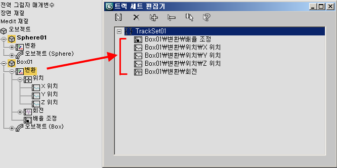

선택한 트랙에서 트랙 집합을 만들려면 다음을 수행하십시오.
  1. 트랙 뷰 제어기 창에서 트랙 집합으로 그룹에 대해 트랙을 강조 표시합니다.
  2. 트랙 세트 편집을 클릭합니다.
  3. 트랙 세트 편집기 대화상자에서 새 트랙 세트 만들기를 클릭합니다.
  4. 새 트랙 집합을 확장합니다.
    그러면 선택한 트랙을 포함하는 새 트랙 집합이 나타납니다.

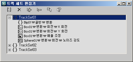

트랙 세트 편집기 대화상자 창에는 현재 트랙 집합이 모두 표시됩니다. 집합에 대한 트랙 리스트를 확장하거나 축소하려면 트랙 집합 이름 옆에 있는 더하기(+) 버튼이나 빼기(-) 버튼을 클릭합니다.
