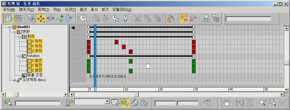

키 편집이 활성 상태이면 그리드 상에서 키프레임이 직사각형 안의 상자로 표시됩니다. 키는 색상이 서로 구분되어 키프레임 대상을 표시합니다(위치는 빨강, 배율 조정은 노랑, 회전은 초록색 등).
색상 키
도프 시트 키는 상자 내 사각형으로 표시되므로 프레임 사이에 위치한 하위 프레임 키를 쉽게 파악할 수 있습니다. 상자를 채우는 키는 프레임에 있으며 작은 사각형인 키는 하위 프레임입니다.
하위 프레임 키
