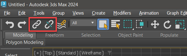

선택 연결 해제
선택 연결 해제 버튼을 사용하여 두 오브젝트 간의 계층 관계를 제거합니다.
도구 모음에서 선택 및 연결/연결 해제 버튼.
선택 연결 해제는 상위 오브젝트에서 하위 오브젝트의 연결을 끊습니다.
팁: 도식적 뷰에서 계층을 연결하고 연결을 해제할 수도 있습니다.
절차
상위 오브젝트에서 하위 오브젝트의 연결을 해제하려면 다음을 수행하십시오.
  1. 연결을 해제할 하위 오브젝트를 선택합니다.
  2. 선택 연결 해제를 클릭합니다.
