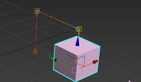

모션 경로를 통해 애니메이션된 오브젝트 경로를 미리 볼 수 있습니다. 변환을 사용하여 뷰포트에서 직접 모션 경로를 조정하고 스플라인 간에 변환할 수 있습니다.
접선 핸들을 사용하여 곡선을 조정한 6키 모션 경로입니다.

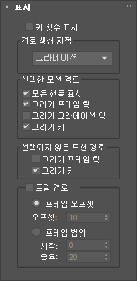

디스플레이 롤아웃
- 키 횟수 표시
- 뷰포트의 각 키 옆에 특정 프레임 번호를 표시합니다.
- 경로 색상 지정
- 모션 경로의 색상 지정 방법을 설정합니다.
선택:
- 그라데이션 - 그라데이션을 사용하여 모션 경로를 음영 처리합니다. 노란색에서 빨간색이 기본값입니다.
- 오브젝트 색상 - 상위 오브젝트의 색상에 따라 모션 경로를 그립니다.
- 균일 - 모션 경로를 균일한 색상으로 그립니다. 빨간색이 기본값입니다.
- 속도 - 모션 경로를 상대 속도에 따라 음영 처리합니다. 기본적으로 빨간색이 가장 빠른 속도를 나타내고 파란색이 가장 느린 속도를 나타냅니다.
사용자 정의 사용자 인터페이스 대화상자의 에서 모션 경로를 표시하는 데 사용할 수 있는 다양한 기본 색상을 변경할 수 있습니다.
선택한 모션 경로 그룹
- 모든 핸들 표시
- 선택하지 않은 키를 포함하여 모든 키에 대한 접선 핸들을 표시합니다.
- 그리기 프레임 틱
- 특정 프레임에서 모션 경로의 위치를 표시하려면 흰색 틱을 그립니다.
- 그리기 그라데이션 틱
- 특정 프레임에서 모션 경로의 위치를 표시하려면 그라데이션 색상의 틱을 그립니다.
- 그리기 키
- 선택된 모션 경로에서 키를 그립니다.
선택되지 않은 모션 경로 그룹
- 그리기 프레임 틱
- 선택되지 않은 모션 경로의 특정 프레임에서 모션 경로의 위치를 표시하려면 흰색 틱을 그립니다.
- 그리기 키
- 선택되지 않은 모션 경로에서 키를 그립니다.
트림 경로 그룹
- 트림 경로 토글
- 활성화되면 모션 경로의 디스플레이를 트리밍합니다.
- 프레임 간격띄우기
- 현재 프레임의 앞뒤로 지정된 프레임 수만 표시하여 모션 경로를 트리밍합니다. 예를 들어 시간 슬라이더에서 현재 위치에서 앞뒤로 100개 프레임 부분만 표시하려면 100을 입력합니다.
- 프레임 범위
- 표시할 프레임 범위를 설정합니다.

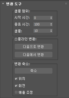

변환 도구 롤아웃
샘플 범위 그룹
- 시작 시간/종료 시간
- 변환 간격을 지정합니다. 위치 키프레임을 스플라인 오브젝트로 변환하려는 경우 이 간격은 모션 경로가 샘플링되는 시간 간격입니다. 스플라인 오브젝트를 위치 키로 변환하려는 경우 이 간격은 새 키가 배치될 간격입니다.
- 샘플
- 변환할 샘플 수를 설정합니다. 한 방향으로 변환하는 경우 소스가 일정 간격으로 샘플링되고 키 또는 제어 지점이 대상 오브젝트에 생성됩니다.
스플라인 변환 그룹
- 다음으로 변환/다음에서 변환
- 키프레임 위치 트랙과 스플라인 오브젝트 간을 변환합니다. 이 기능을 통해 오브젝트에 대한 스플라인 모션 경로를 생성한 다음 다양한 키프레임별 기능(예: 일정 속도를 키에 적용하거나 시간을 표준화하는 기능)을 수행하기 위해 해당 오브젝트의 위치 트랙에 대해 해당 스플라인을 키프레임으로 변환할 수 있습니다. 또는 오브젝트 위치 키프레임을 스플라인 오브젝트로 변환할 수 있습니다.
팁: 다음으로 변환 및 다음에서 변환을 사용하여 경로 제약 조건을 사용하지 않고 경로를 따라 오브젝트를 이동할 수 있습니다.
변환 축소 그룹
선택한 오브젝트의 현재 변형에 따라 키를 생성합니다. 오브젝트에 할당된 임의 유형의 변형 제어기에 대해 이 기능을 적용할 수 있지만, 이 기능의 주된 목적은 경로 제한을 통해 생성된 것과 같은 매개변수 변형 효과를 편집 가능한 표준 키로 "축소"하는 것입니다.
- 축소
- 선택한 오브젝트의 변환을 축소합니다.
- 위치, 회전, 배율 조정
- 축소하려는 변환을 지정합니다.
축소 버튼을 활성화하려면 하나 이상의 확인란을 선택해야 합니다.
