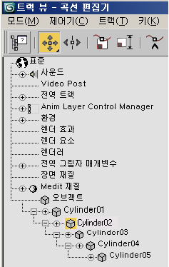

계층을 제어기 리스트에 표시하기
더하기 모양의 사각형 아이콘은 해당 오브젝트 아래의 축소된 분기를 나타내고, 빼기 모양은 확장된 분기를 나타냅니다. 더하기 모양 아이콘을 클릭하여 분기를 확장하거나 빼기 모양 아이콘으로 축소합니다.
