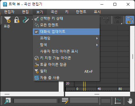

대화식 업데이트에서는 트랙 뷰에서 키를 편집하면 뷰포트가 실시간으로 업데이트되는지 여부를 제어합니다. 또한 경우에 따라 대화식 업데이트를 꺼서 애니메이션 재생 속도를 향상시킬 수 있습니다.
이 옵션은 트랙 뷰에서 키를 편집할 때 마우스 버튼을 누른 동안 현재 프레임에 영향을 주는 변경 사항으로 뷰포트를 업데이트합니다. 마우스 버튼을 놓은 후에만 뷰포트를 업데이트하려면 이 옵션을 끄십시오. 기본값은 ON입니다.
대화식 트랙 뷰
예를 들어 현재 프레임 10에 있고 프레임 0, 20, 30 및 50에 위치 키가 있을 경우 대화식 업데이트를 켜고 프레임 0이나 20에서 키를 편집하면 키를 드래그할 때 뷰포트에서 변경 사항을 확인할 수 있습니다. 그러나 프레임 50에서 키를 편집하면 현재 프레임 위치가 거의 변경되지 않으므로 대화식 업데이트를 켜거나 꺼도 차이를 확인할 수 없습니다.
트랙 뷰의 모든 위치에서 키를 편집한 결과를 실시간으로 확인하려면 동기화 커서 시간을 대신 사용하십시오. 커서 시간 동기화를 켜면 대화식 업데이트가 자동으로 활성화되므로 모든 변경 사항을 대화식으로 확인할 수 있습니다.
큰 파일에서 작업하고 많은 키를 이동하는 경우에는 동기화 커서 시간을 끈 상태로 유지합니다. 기본값은 끄기입니다.
경우에 따라 트랙 뷰가 열린 상태에서 키를 편집하지 않고 애니메이션을 재생하거나 시간 슬라이더를 드래그하기만 하면 성능 문제가 발생할 수 있습니다. 이러한 문제가 발생한 경우 대화식 업데이트가 켜져 있으면 이 옵션을 꺼서 재생 성능을 향상시키십시오.
