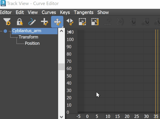

레이블을 두 번 클릭하여 할당된 제어기의 특성을 봅니다.
곡선 편집기에서 제어기 특성을 보려면 다음을 수행하십시오.

곡선 편집기에서 키 정보를 보려면 다음을 수행하십시오.
