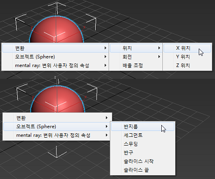

와이어 매개변수를 선택합니다.
길이를 선택합니다.
이제 고무줄 점선이 상자와 마우스 커서를 연결합니다.
위치
Z 위치를 선택합니다.

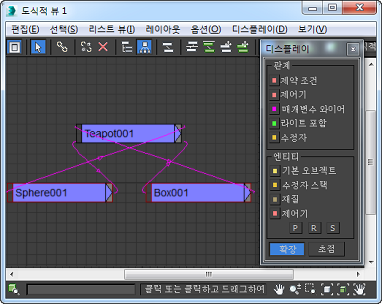

장면 노드 간에 와이어링된 매개변수를 편집하려면

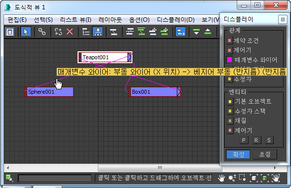

와이어링된 매개변수가 포함된 장면을 만들거나 상속하고 특정 관계를 편집하려면 도식적 뷰를 사용하여 관계를 찾고 매개변수 와이어링 대화상자에서 열 수 있습니다.
을 클릭하여 도식적 뷰 대화상자를 엽니다.
도식적 뷰가 열리고 장면 노드 및 플로터 표시가 표시됩니다.
노드 사이의 모든 와이어가 매개변수 와이어 버튼과 동일한 색상의 선으로 나타납니다.
와이어링된 관계가 툴팁에 표시됩니다.
그러면 와이어링된 매개변수가 강조 표시되고 현재 설정이 활성화되면서 매개변수 와이어링 대화상자가 열립니다.

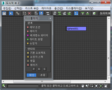

매개변수가 장면 노드에서 와이어링된 경우(예: 오브젝트에 적용된 수정자의 매개변수에 대한 오브젝트의 위치) 와이어링은 도식적 뷰에서 쉽게 나타나지 않을 수 있습니다. 그러나 추가 표시 옵션을 사용하여 와이어링을 노출할 수 있습니다.

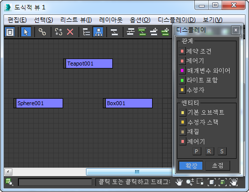

매개변수 와이어링이 오브젝트 내부에 있기 때문에 아무 것도 변경되지 않습니다. 와이어링을 표시하려면 내부 구조가 확장되어야 합니다.
도식적 뷰가 그러한 와이어를 표시하려면 엔티티 그룹에서 이러한 플로터 표시 스위치를 켜야 합니다.
다음 그림은 오브젝트의 위치 및 해당 반지름 간의 연결을 묘사합니다.

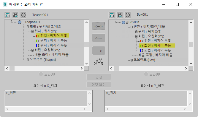

이 대화상자에서는 장면에 표시된 모든 오브젝트의 애니메이션 가능 매개변수를 표시하는 트리 뷰를 두 개 제공합니다. 현재 선택된 오브젝트의 이름이 맨 위에 나타납니다. 트리 뷰에는 장면의 오브젝트가 표시되며 장면에 있는 오브젝트의 모든 애니메이션 가능 매개변수와 장면 자체를 선택하여 와이어링할 수 있습니다.
트리 뷰는 색상으로 구분되어 기존 와이어링을 보여 줍니다. 양방향 쌍의 구성원이나 단방향 와이어의 구동 매개변수로 지정된 와이어 제어기가 있는 매개변수는 빨간색으로 표시됩니다. 와이어로 제어된 매개변수를 선택하면 해당 매개변수에 직접 와이어링된 모든 매개변수는 다른 트리 뷰에 초록색 텍스트로 표시됩니다. 두 경우 모두 매개변수가 확장되지 않는 트랙 내에 있으면 둘러싸는 트랙은 빨간색이나 초록색으로 표시되므로 트랙을 확장하여 와이어를 찾을 수 있습니다.
트리 뷰 위에 표시되는 버튼은 다음과 같습니다.
트랙 뷰에서 애니메이션 하위 제어기는 드라이버 매개변수의 트랙 내에 중첩된 트랙으로 나타납니다. 해당 값은 드라이버 매개변수 값을 직접 구동하고 일치시킵니다. 하위 제어기에 키프레임을 지정할 수 있으면(양방향 와이어링이 먼저 설정된 경우의 기본값) 와이어링된 매개변수 중 하나를 조정하여 키프레임을 지정할 수 있습니다. 즉, 드라이버가 아닌 매개변수를 조정하여 와이어링된 쌍에 키프레임을 지정하면 애니메이션 하위 제어기로 키프레임이 지정된 값이 드라이버 매개변수 전송 표현식에서 파생된다는 의미입니다. 와이어링된 쌍은 매개변수를 통해 애니메이션할 수 있으므로 기본적으로 드라이버 매개변수 선택은 관행적인 규칙일 뿐입니다.

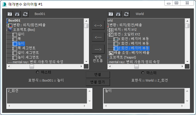

트리 뷰 사이에는 세 개의 방향 제어 버튼이 있습니다. 한 번에 하나만 선택할 수 있습니다. 이러한 버튼은 컨트롤의 방향(단방향 또는 양방향)을 결정합니다.
연결/업데이트 버튼은 이 버튼을 클릭할 때 이전에 와이어링되지 않은 매개변수에 새 와이어가 추가되는지(연결), 기존 와이어의 표현식이나 방향이 변경되는지(업데이트)에 따라 레이블이 변경됩니다. 기존 와이어의 변경 사항은 업데이트를 클릭할 때만 적용됩니다.
매개변수 사이에서 기존 와이어가 있는 매개변수를 선택하면 연결 끊기 버튼이 활성화됩니다. 그러면 와이어 제어기가 제거되고 드라이버 매개변수의 애니메이션 트랙(양방향인 경우)이나 기본 제어기(단방향인 경우)로 대체됩니다.
매개변수 트리 아래에는 전송 표현식 창이 있습니다. 이러한 표현식은 각 매개변수의 변경이 다른 매개변수에 어떻게 영향을 주는지를 결정됩니다. 일반적으로 한 표현식은 다른 표현식의 반대입니다. 두 매개변수에 대해 서로 반대가 아닌 표현식을 입력할 수 있지만 먼저 변경하는 매개변수에 따라 와이어링 결과가 달라지므로 바람직하지는 않습니다.
매개변수를 처음 와이어링하면 기본 표현식은 매개변수 사이의 간단한 1대1 링크가 됩니다. 이러한 창에서 표현식을 편집할 수 있습니다. 유효한 표현식은 매개변수에 대해 올바른 유형의 결과를 생성합니다. 예를 들어 부동 값이 포함된 높이와 같은 매개변수를 point3 값이 포함된 위치와 같은 매개변수에 링크하면 표현식에는 동일한 출력 값 유형을 생성하는 규칙이 포함되어야 합니다.
