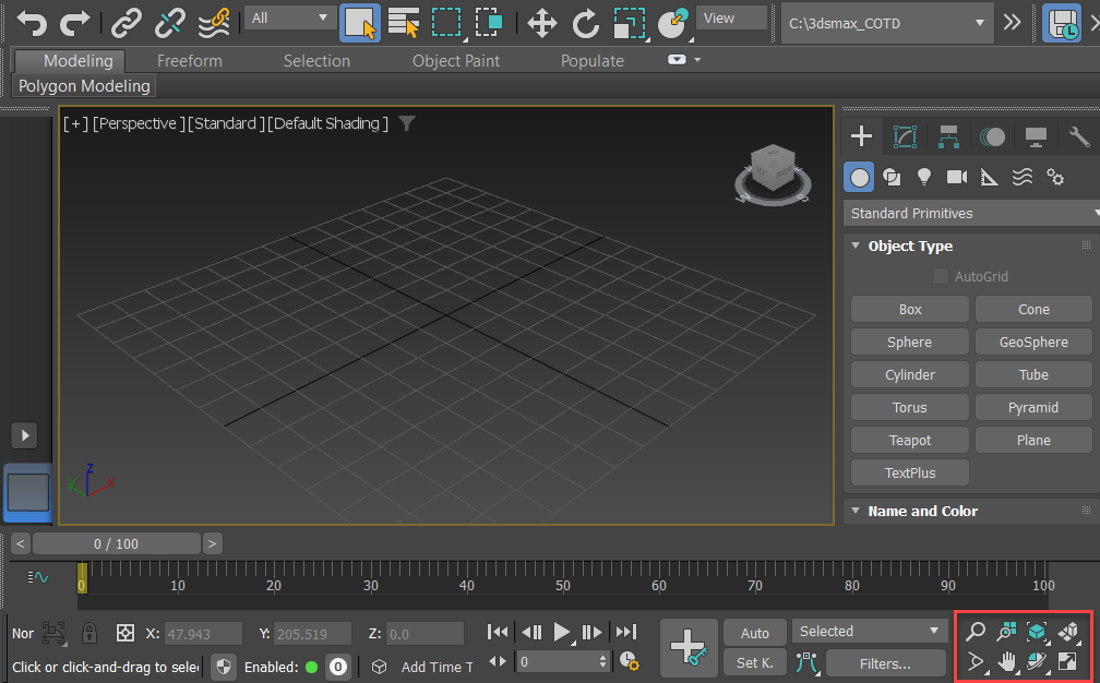

상태 표시줄의 오른쪽 끝에 뷰포트의 표시 및 탐색을 제어하는 버튼이 있습니다.
뷰포트 탐색 컨트롤의 위치
일부 버튼은 카메라와 라이트 뷰포트에 대해 변경됩니다. 뷰 필드 버튼은 투시 뷰포트에 맞게 변경됩니다.
모든 뷰포트 유형을 위한 탐색-버튼 플라이아웃의 상태는 초기화 파일의 [성능] 섹션에 저장됩니다.
탐색 컨트롤은 활성 뷰포트에 따라 다릅니다. 투시, 직각, 카메라 및 라이트 뷰포트에는 모두 특정한 컨트롤이 있습니다. "직각"과 같은 용어는 사용자 뷰포트와 맨 위, 전면 등과 같은 뷰포트를 의미합니다. 모든 뷰포트에서 사용 가능한 모든 범위 확대/축소 플라이아웃 및 뷰포트 토글 최대화는 투시 및 직각 뷰포트 컨트롤에 포함됩니다.
대부분의 컨트롤은 모달로, 반복해서 사용할 수 있도록 도구가 활성 상태로 유지된다는 의미입니다. 버튼은 활성화되면 강조 표시됩니다. 이를 해제하려면, Esc 키를 누르고, 뷰포트에서 마우스 오른쪽 버튼을 클릭하거나 다른 도구를 선택합니다.
