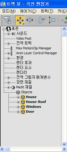

트랙 뷰로 선택
트랙 뷰는 애니메이션 트랙을 편집을 위한 세련된 방법을 제공합니다. 또한 이 뷰의 계층 리스트는 배경의 모든 오브젝트를 이름별 그리고 계층별로 보여줍니다. 트랙 뷰를 이용하여 계층 리스트에서 오브젝트 아이콘을 클릭함으로써 배경의 오브젝트를 선택할 수 있습니다.
절차
곡선 편집기 및 도프 시트 모두에서 트랙 뷰 선택 기능을 사용할 수 있습니다. 이 절차는 곡선 편집기의 사용을 설명하며 도프 시트에서 동일한 방법이 동작합니다.
트랙 뷰를 열어 오브젝트를 보여주고 선택하려면 다음을 수행하십시오.
  1. 주 도구 모음에서 곡선 편집기를 클릭합니다.
  2. 리스트에서 임의의 큐브 아이콘을 클릭하여 이름을 갖는 오브젝트를 선택하십시오.
다음의 선택 종류를 만들 수 있습니다.
이름별로 오브젝트 선택만을 위하여 트랙 뷰 창을 열 수 있습니다. 계층의 일부만 나타날 때까지 창을 줄인 후 이 창을 화면 상의 편리한 곳으로 이동시키십시오.
