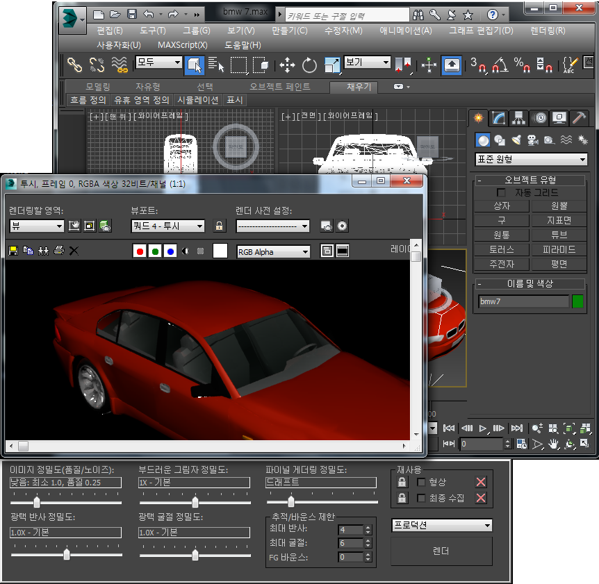

형상 외에도 뷰포트에서는 장면 및 애니메이션 구조를 표시하는 트랙 뷰 및 도식적 뷰 등과 같은 다른 뷰를 표시할 수 있으며, MAXScript 리스너 및 자산 브라우저 등과 같은 다른 도구를 표시하도록 뷰포트를 확장할 수 있습니다. 또한 대화식 렌더링을 위해 뷰포트에 ActiveShade 창을 표시할 수 있습니다.

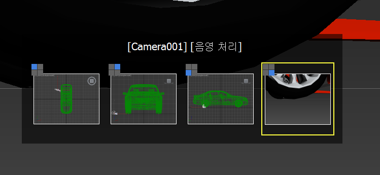

최대화된 뷰포트를 전환하기 위한 오버레이 축소판
