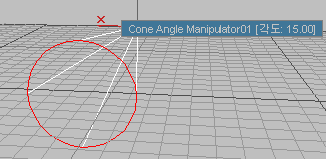

  2. 뷰포트에서 마우스를 조작자 위로 이동합니다.
    마우스가 위에 오면 조작자가 빨간색으로 변하며 조작이 가능해집니다. 또한 툴팁이 나타나 조작자의 명칭과 현재 값을 보여줍니다.
  3. 원뿔 각도 조작자의 원뿔 기준을 드래그합니다.
    조작자를 드래그함에 따라 각도 값이 변경됩니다. 이 값의 범위는 0.0~ 180.0이 될 수 있습니다.
