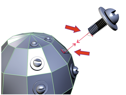

3ds Max를 사용하면 두 오브젝트 간의 법선을 정렬할 수 있습니다. 메시 오브젝트의 경우 각 면에 법선이 있으므로 개별 면 간에 정렬됩니다. 법선 정렬을 참조하십시오.
볼트 앞쪽의 법선은 어셈블리 면의 법선과 정렬됩니다.
법선 정렬의 기본 사항
시작하기 전에 정렬할 두 오브젝트를 모두 볼 수 있는 뷰를 선택합니다. 필요한 경우 첫 번째 법선을 선택한 후 뷰를 탐색할 수 있습니다. 면 법선을 명확하게 표시하려면 와이어프레임 뷰포트에서 작업합니다.
