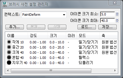

브러시 사전 설정 관리자
브러시 사전 설정 관리자는 모든 브러시 사전 설정을 나열하고 컨텍스트별 설정을 표시하며 컨텍스트를 변경할 수 있도록 합니다. 또한 여기서 사전 설정의 이름을 바꾸고 추가, 복사 및 삭제할 수 있으며 도구 모음의 브러시 크기 표시 범위를 설정할 수 있습니다. 마지막으로 BPR 파일 형식을 사용하여 브러시 사전 설정의 사용자 정의 모음을 저장하고 로드할 수 있습니다.

  3. 도구 모음에서 브러시 사전 설정 관리자를 클릭합니다.
인터페이스
컨텍스트
리스트 창에서 설정의 컨텍스트를 선택합니다. 브러시 사전 설정 기능은 다음 네 가지 컨텍스트를 인식하며 현재 컨텍스트를 활성으로 표시합니다.

[사전 설정 리스트]
스크롤 가능한 리스트에 모든 사전 설정을 표시합니다. 각 리스트 항목에는 작은 버전의 버튼 이미지, 사전 설정 이름, 강도 및 크기 범위, 미러 및 모드 설정, 컨텍스트에 따른 기타 설정이 표시됩니다.
버튼 사전 설정의 이름을 바꾸려면 해당 이름을 두 번 클릭한 다음 편집하거나 새 이름을 입력합니다. 다른 설정은 해당 롤아웃과 페인터 옵션 대화상자에서 사용할 수 있습니다. 예를 들어 해당 롤아웃에서 브러시 강도와 크기를 설정할 수 있지만 펜이나 태블릿과 같은 압력에 민감한 입력 장치에 사용되는 범위를 설정하려면 페인터 옵션 대화상자를 사용해야 합니다. 또한 미러 옵션은 이 대화상자에서만 사용할 수 있습니다.
