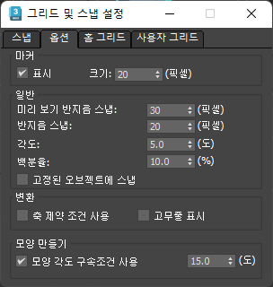

표준 스냅을 사용하면 메시 및 모양 오브젝트뿐만 아니라 활성 그리드에 스냅할 수 있습니다.
주: 그리드 및 스냅 설정 대화상자의 레이아웃은 런타임 시 생성됩니다. 따라서, 다음 그림과 약간 레이아웃이 다를 수 있습니다.
비그리드 스냅 유형이 활성이면 그리드 점과 그리드 선 스냅보다 우선합니다. 마우스가 그리드 점 및 몇몇 다른 스냅 유형과 동등하게 가까이에 있으면 이는 다른 스냅 유형을 선택합니다.
