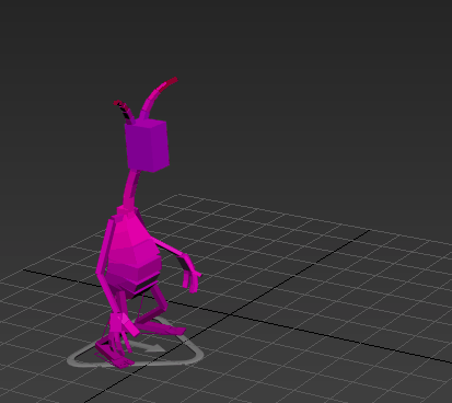

애니메이션 중에 골격이 늘어나도록 허용하려면 계층 패널로 이동하여 링크 정보를 클릭하고 애니메이션 모드 그룹에서 조작으로 늘이기를 켭니다. 이 기능을 사용하면 리그 요소를 이동하는 것만으로 바운스 및 늘이기 애니메이션을 뷰포트에서 대화식으로 만들 수 있습니다.
외계인 리그: 손을 당겨 인접한 골격을 늘이고 흉곽을 드래그하여 척추를 늘립니다.
자동 키를 켜고 변경하면 애니메이션이 리그 골격의 PRS 제어기에 배율 키로 저장됩니다. 이러한 키는 다른 키와 마찬가지로 곡선 편집기에서 액세스할 수 있습니다.
