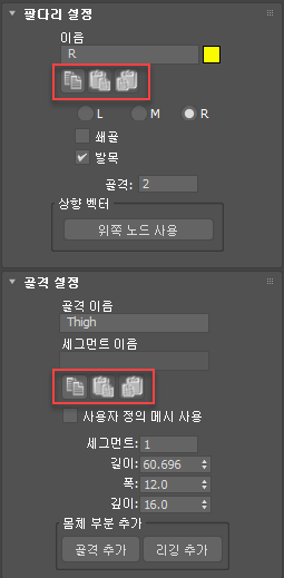

복사/붙여넣기/미러 붙여넣기 버튼은 모든 몸체 부분의 설정 롤아웃에서 사용할 수 있습니다. CATRig에서 임의의 몸체 부분을 복사한 다음 동일한 리그 또는 다른 리그에서 같은 유형의 다른 CATRig에 붙여넣을 수 있습니다. 예를 들어 복사한 골격을 다른 골격에 붙여넣을 수는 있지만 허브에는 붙여넣을 수 없습니다.
설정 롤아웃: 복사, 붙여넣기 및 미러 붙여넣기 버튼
복사
을 클릭하여 선택한 몸체 부분에서 붙여넣을 수 있는 설정을 복사합니다. 복사 버퍼가 비어 있거나 다른 몸체 부분 유형의 데이터를 포함하는 경우에는 이 버튼만 사용할 수 있습니다.
붙여넣기
을 클릭하여 복사한 몸체 부분의 설정을 선택한 몸체 부분에 적용합니다.
미러 붙여넣기
을 클릭하여 복사한 몸체 부분의 설정을 선택한 몸체 부분에 적용하면서 붙여넣은 설정을 미러링(대칭 이동)합니다.
주: 미러 붙여넣기 기능은 포즈 믹서 기능에 사용하기 위한 면 리그를 설정할 때 특히 중요합니다.
