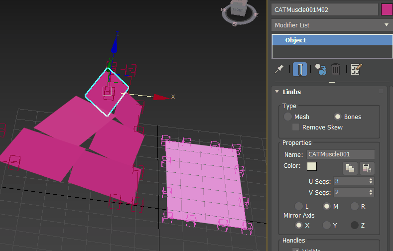

기존 CAT 근육 미러링 예
경우에 따라 CAT 근육을 미러링할 때 피벗이 잘못 회전합니다. 이 경우 아래 절차를 해결 방법으로 사용하십시오.
CAT 근육 특성을 왼쪽 및 오른쪽 근육 간에 복사/붙여넣기하려면
    이 절차에서는 CAT 근육, 소스 및 대상에 모두 동일한 수의 U 및 V 세그먼트(세그먼트)가 있어야 합니다. 그렇지 않으면 복사가 실패합니다.
    근육 U 및 V 세그먼트
  1. 미러링할 근육(소스 근육)이 있으면 대상 근육이 될 동일한 수의 U 및 V 세그먼트로 두 번째 근육을 만듭니다.
    중요사항: 대상 근육을 복제하지 마십시오.
  2. 소스 근육에서 패널을 선택합니다. 위의 애니메이션에서 LMR(왼쪽/중간/오른쪽) 근육 특성은 L(왼쪽)로 설정되어 있습니다.
    주: 수정 패널에서 근육 설정을 편집합니다.
  3. 근육 설정 복사 버튼을 클릭합니다.
  4. 그런 다음 대상 근육에서 패널을 선택하고 LMR(왼쪽/중간/오른쪽) 근육 특성을 미러링할 측면으로 설정합니다. 위의 애니메이션에서 대상 패널의 LMR(왼쪽/중간/오른쪽) 근육 특성은 R(오른쪽)로 설정되어 있습니다.
  5. 근육 설정 붙여넣기 버튼을 클릭합니다. 소스 근육의 특성은 대상 근육에 미러링됩니다.
