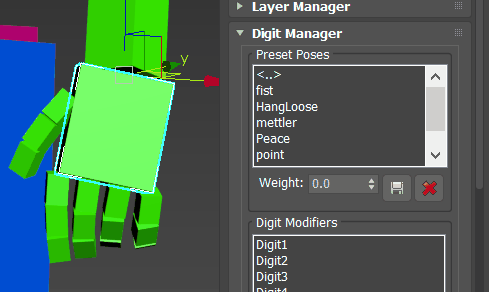

사전 설정 포즈 그룹
사전 설정 포즈 리스트에는 손가락 포즈가 저장되어 있습니다. 손가락 포즈는 손바닥이나 발목의 모든 손가락 골격에 대한 회전으로 구성됩니다. 이 그룹의 컨트롤을 사용하면 포즈 사전 설정을 저장한 다음 임의의 다른 손바닥에 로드할 수 있습니다.
포즈를 적용할 손바닥의 손가락 수가 포즈 사전 설정의 손가락 수보다 적으면 추가 손가락은 무시됩니다. 손바닥의 손가락 수가 더 많으면 추가 손가락은 회전 데이터를 받지 않습니다.
포즈끼리 혼합하거나 포즈를 혼합해 새 사전 설정을 만들어서 포즈 사전 설정에 가중치를 적용할 수 있습니다.
사전 설정 포즈 그룹
[포즈 리스트]
저장된 사전 설정 골격을 나열합니다.
혼합을 수행하지 않고 선택한 손바닥에 사전 설정을 적용하려면 리스트에서 해당 이름을 두 번 클릭합니다.
가중치
강조 표시된 사전 설정이 손가락에 적용되는 정도입니다.
사전 설정을 혼합하려면 손바닥을 선택하고 리스트에서 사전 설정 포즈를 한 번 클릭해 강조 표시한 다음 가중치 값을 위쪽으로 조정합니다.
주: 가중치 값은 상대 값이므로 같은 값을 여러 번 적용하면 강조 표시된 사전 설정 포즈가 부분적으로만 적용된 경우에 한해 혼합 양이 증가합니다.
사전 설정 저장
현재 손가락 회전을 새 포즈 사전 설정으로 저장합니다.
팁: 기본적으로 손가락 포즈는 ₩[시스템 폴더]₩plugcfg₩CAT₩HandPosePresets₩에서 별도의 파일에 저장됩니다.
다른 이름으로 저장 대화상자를 사용해 포즈를 다른 위치에 저장할 수도 있지만, 이렇게 하면 포즈가 사전 설정 포즈에 나타나지 않습니다.
사전 설정 삭제
사전 설정 포즈 리스트에서 포즈 사전 설정을 삭제합니다.
경고: 사전 설정을 제거하면 확인 메시지가 표시되지 않고 해당 사전 설정이 포함된 파일이 영구적으로 삭제됩니다.

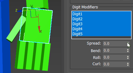

손가락 수정자 그룹
손가락 수정자 그룹에서는 손가락을 하나씩 또는 그룹으로 조작할 수 있도록 하는 도구를 제공합니다. 확산, 구부리기, 롤, 컬링 컨트롤을 사용해 선택한 손가락을 파라메트릭 방식으로 변환할 수 있습니다.
주: 모든 수정 사항은 기존 회전에 상대적입니다.
[손가락 리스트]
선택한 손바닥의 모든 손가락을 나열합니다. 이 그룹에서 컨트롤을 적용하기 전에 컨트롤을 적용할 손가락을 강조 표시합니다.
팁: 리스트를 드래그하면 연속하는 다중 리스트를 강조 표시할 수 있습니다.
확산
강조 표시한 손가락을 손가락 기준에서 서로를 향해/서로 반대쪽으로 회전합니다.
구부리기
강조 표시한 손가락을 손가락 기준에서 위아래로 회전합니다.
강조 표시한 손가락을 해당 길이를 따라 회전합니다.
컬링
강조 표시한 손가락의 골격을 위아래로 회전합니다.

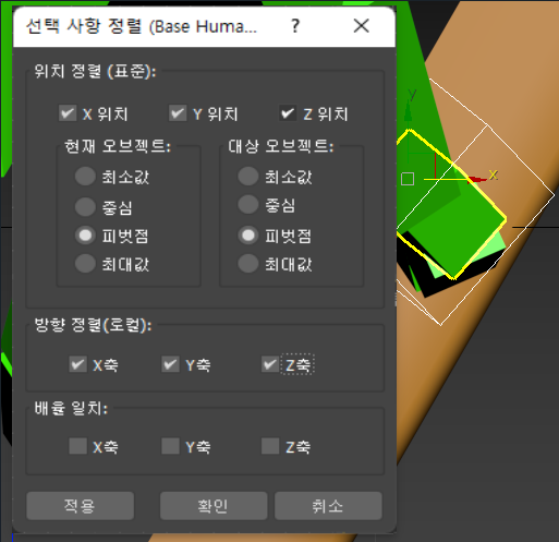

  1. 손가락의 첫 번째 관절에 대한 더미 오브젝트를 만듭니다.
  2. 피벗점을 사용하여 최종 위치(Alt + A)를 표시하고 다음과 같이 모든 위치 및 방향에 맞게 더미를 정렬합니다.
    • 위치 정렬(화면): X 위치, Y 위치, Z 위치
    • 현재 오브젝트: 피벗점
    • 대상 오브젝트: 피벗점
    • 정렬 방향(로컬): X축, Y축, Z축
    • 배율 일치: <비어 있음>
    더미를 이 위치에 정렬
    예를 들어 더미를 첫 번째 관절에 맞춰 정렬하고 손 포즈 슬라이더를 아주 약간 움직여 제한이 발생하는지 확인합니다(손가락이 다른 위치로 이동).
  3. 확인을 클릭합니다.

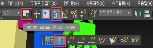

  4. 두 번 클릭하여 전체 손가락(모든 관절)을 선택합니다. 중심 사용 플라이아웃 도구 모음 버튼에서 변환 좌표 중심 사용을 사용하고 스냅 토글이 활성화된(S) 스냅 도구 모음에서 피벗점에 스냅을 사용하여 손가락을 더미 피벗점에 맞춰 정렬합니다.
    그러면 손가락이 올바른 위치로 되돌아갑니다.
