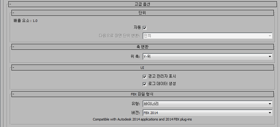

고급 옵션 롤아웃에는 주로 기본 플러그인 동작을 수정할 수 있는 추가 옵션이 포함되어 있습니다. 대부분의 경우 성공적인 내보내기를 위해 이러한 옵션을 수정할 필요는 없습니다. 이 섹션에는 Collada 파일 유형과 관련된 추가 설정도 있습니다.
다음 롤아웃에는 내보낸 파일에 대한 단위 설정이 포함되어 있습니다.
3ds Max FBX plug-in에서 대상 파일의 단위를 자동으로 식별하고 설정하여 호스트 응용 프로그램의 단위에 맞추려면 자동 옵션을 활성화합니다.
자동을 활성화하면 다음으로 장면 단위 변환 옵션이 비활성화되지만 확인된 단위 및 배율 요소는 표시됩니다. 자동 옵션을 비활성화하면 다음으로 장면 단위 변환 옵션을 사용할 수 있습니다.
자동이 활성화된 경우 파일 단위는 시스템 단위와 일치되고 플러그인에서 변환이 적용되지 않습니다. 이 경우 표시되는 배율 요소는 1.0입니다.
내보내는 동안 플러그인에서 전체 장면에 적용하는 변환 값이나 배율 요소를 표시합니다.
기본적으로 3ds Max FBX plug-in에서는 호스트 응용 프로그램에 설정된 시스템 단위를 사용하여 FBX 파일을 내보내는 데 사용할 단위를 결정합니다. 즉, 기본 내보내기 배율 요소는 항상 1.0이며, 플러그인에서는 내보내기 프로세스 중에 단위 배율 변환을 적용하지 않습니다.
다음으로 장면 단위 변환 옵션을 변경하면 3ds Max FBX plug-in에서 장면을 내보내는 데 사용하는 단위를 수정할 수 있습니다. 다음으로 장면 단위 변환 옵션을 변경하는 경우 내보낸 데이터에 적용되는 배율 요소 값과 단위가 수정됩니다.

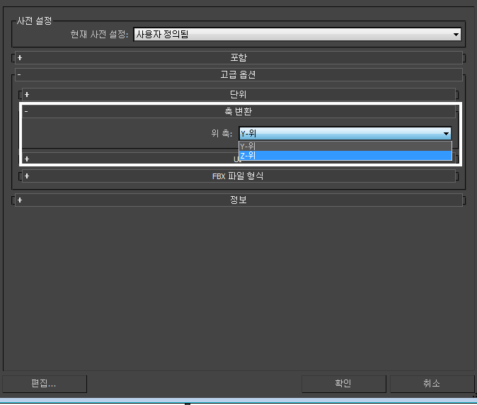

FBX 내보내기 플러그인에는 Y축 위쪽 또는 Z축 위쪽의 두 가지 축 변환 옵션이 있습니다.
Autodesk Media & Entertainment 사전 설정을 사용하면 3ds Max FBX plug-in에서 Y축 위쪽을 사용하여 내보냅니다.
대상 응용 프로그램에서 Y-위 표준 축을 지원하지 않고 장면의 Y-위 표준 축을 변환할 수 없는 경우 Z-위 축으로 장면을 내보낼 수 있습니다.
이러한 옵션을 사용하면 경고 관리자 표시 또는 숨기기와 같은 UI 표시 옵션을 설정할 수 있습니다.
이러한 표시 옵션을 사용자 정의하여 새로운 사전 설정으로 저장하고 이 사전 설정 파일을 공유할 수 있습니다. 자세한 내용은 사전 설정 편집/저장 섹션을 참조하십시오.
이 옵션을 사용하면 내보내기 프로세스 중에 나타나는 경고 및 오류 대화상자를 비활성화할 수 있습니다. 경고 관리자는 기본적으로 활성화되어 있습니다.
경고 및 오류 정보를 로그에 기록하지 않으려면 로그 데이터 생성 옵션을 비활성화합니다. 그러나 이 옵션을 비활성화하면 FBX 내보내기/가져오기에서 파일 이름과 타임 스탬프를 로그 파일에 기록하지만 오류 및 경고 데이터를 포함하지 않습니다.
3ds Max FBX plug-in은 로그 파일을 다음 위치에 저장합니다.
이 섹션에서는 FBX 파일의 형식을 결정할 수 있습니다.
바이너리 또는 ASCII 유형 중 하나로 FBX 파일을 저장합니다. 바이너리가 FBX 파일의 일반 형식이지만 ASCII 파일을 선택하면 파일 형식의 일반 텍스트 버전이 제공되므로 파일에서 정보를 검색할 수 있습니다.

FBX 버전을 선택하려면 FBX 버전 메뉴를 확장합니다.
다음 표에서는 FBX 내보내기에서 선택할 수 있는 여러 가지 버전을 보여 줍니다.
| 버전 | 설명 |
| FBX 2015 | Autodesk 2015 응용 프로그램 및 2015 FBX 플러그인과 호환되는 파일을 내보내려면 이 FBX 버전을 선택합니다. 기본 FBX 버전입니다. |
