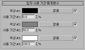

인터페이스
색상 #1
생성 시 파티클의 색상을 설정합니다.
솔리드 색상 대신 맵을 지정하려면 색상 견본 오른쪽에 있는 버튼을 클릭합니다. 확인란을 사용하여 맵을 켜거나 끕니다.
사용 기간 #1
파티클이 색상 #1에서 색상 #2로 변경되기 시작하는 시기를 파티클 전체 수명의 백분율로 표현하여 설정합니다.
색상 #2
중반의 파티클 색상을 설정합니다. 이 색상에 맵을 지정할 수도 있습니다.
사용 기간 #2
파티클의 색상이 색상 #2와 동일해지는 시기를 파티클 전체 수명의 백분율로 표현하여 설정합니다.
색상 #3
소멸 시 파티클 색상을 설정합니다. 이 색상에 맵을 지정할 수도 있습니다.
수명 #3
파티클이 색상 #3으로 변경되는 시기를 파티클 전체 수명의 백분율로 표현하여 설정합니다.
