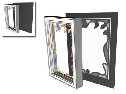

투명 그림자 그룹
- 설정
- 선택하면 투명한 표면이 색상 그림자를 투사합니다. 선택하지 않으면 모든 그림자가 검은색입니다.
주: 이 값이 꺼져 있으면 그림자는 더 빠르게 생성됩니다.
스테인드 글라스는 투명도 최적화가 꺼진 상태에서 솔리드로 표시됩니다.
