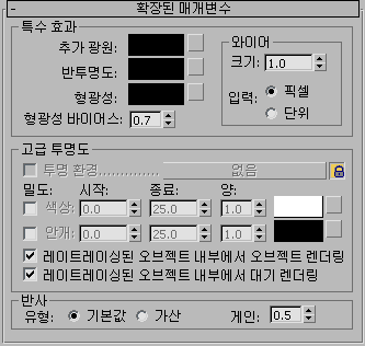

레이트레이싱 재질 제어의 확장된 매개변수 롤아웃에서는 재질의 특수 효과, 투명도 속성 및 고급 반사도를 제어합니다.
인터페이스
와이어프레임 제어를 제외하면 레이트레이싱 재질의 확장된 매개변수 롤아웃에 있는 제어는 레이트레이싱 재질과 관련이 있습니다.
특수 효과 그룹
이 그룹의 제어는 특수 효과입니다. 이러한 제어의 기능은 강력하지만 효과적으로 사용하려면 테스트가 필요할 수 있습니다.

와이어 그룹
크기
와이어프레임 모드에서 와이어의 크기를 설정합니다. 픽셀(기본값)이나 현재 단위로 설정할 수 있습니다.
입력
와이어 측정 방법을 선택합니다. 픽셀을 사용할 경우 와이어는 형상의 배율이나 오브젝트가 배치된 거리에 관계없이 동일한 외관상 두께를 유지합니다. 단위를 사용할 경우 와이어는 형상으로 모델링된 것처럼 멀리 있으면 더 가늘게 나타나고 가까이 있으면 더 두껍게 나타납니다.

고급 투명도 그룹
이 그룹의 제어를 사용하면 투명도 효과를 자세히 조정할 수 있습니다.

반사 그룹
이 그룹의 제어를 사용하면 반사를 세부적으로 제어할 수 있습니다.
