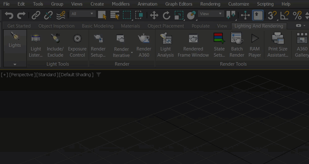

라이트 포함/제외 도구는 라이트별로 오브젝트를 포함하거나 제외할 수 있게 하는 모덜리스 대화상자입니다. 오브젝트가 제외되면 지정된 라이트가 비추지 않으며 그림자를 받지 않습니다.
이 대화상자를 사용하려면 장면에 하나 이상의 라이트 오브젝트가 있어야 합니다. 선택한 라이트에 대해 이 대화상자는 제외/포함 대화상자에서 사용할 수 있는 것과 동일한 기능을 제공하는 바로 가기와 같습니다.
라이트 제외가 전혀 발생하지 않더라도 장면에서 조명을 정확하게 제어해야 할 경우 이 기능이 유용합니다. 예를 들어, 단일 오브젝트만 비추고 주변을 비추지 않기 위해 라이트를 추가해야 하거나 그림자를 한 오브젝트에서만 투사하고 다른 오브젝트에서는 투사하지 않기 위해 라이트가 필요할 수 있습니다.
