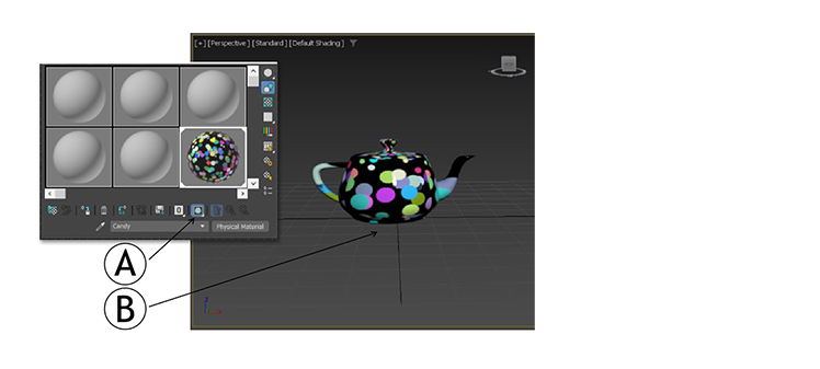

뷰포트는 뷰포트에서 사용하는 맵과 함께 또는 맵 없이 음영 처리된 스타일이나 사실적 스타일 중 하나로 재질을 표시할 수 있습니다.
다음 위치 중 하나에서 스타일을 선택합니다.
- A: 음영 처리된 재질을 뷰포트에 표시가 활성화된 상태로 재질 편집기에 표시된 맵.
- B: 뷰포트에 표시된 맵.
