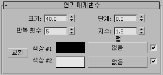

인터페이스
크기
연기 "덩어리"의 배율을 변경합니다. 기본값은 40입니다.
반복 횟수
프랙털 함수가 적용되는 횟수를 설정합니다. 값이 클수록 연기 내부가 더 자세하지만 계산 시간이 더 길어집니다. 기본값은 5입니다.
단계
연기 패턴 내의 터뷸런스를 이동합니다. 이 매개변수를 애니메이션하여 연기의 움직임을 애니메이션합니다. 기본값은 0.0입니다.
지수
연기를 나타내는 색상 #2를 더 선명하고 보다 성기게 만듭니다. 이 값이 증가하면 연기 "덩굴"이 패턴 내에서 더 작아집니다. 기본값은 1.5입니다.
교환
색상을 교환합니다.
색상 #1
효과의 연기 없는 부분을 나타냅니다.
색상 #2
연기를 나타냅니다.
이 맵은 일반적으로 불투명 맵으로 사용되므로 색상 값의 발광을 조정하여 연기 효과의 대비를 변경할 수 있습니다.
  • 색상을 변경하려면 색상 견본을 클릭합니다. 일반적으로 발광을 조정하려면 이 작업만 수행하면 됩니다.
  • 단색 색상 대신 맵을 할당하려면 맵 버튼을 클릭합니다. 맵을 활성화하려면 확인란을 설정합니다.
