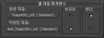

셸 재질은 텍스처 굽기에 사용하기 위한 것입니다.
텍스처에 적용을 사용하는 경우 두 개의 재질(렌더링에 사용된 원본 재질과 적용된 재질)을 포함하는 셸 재질이 생깁니다. 적용된 재질은 텍스처에 적용으로 디스크에 저장된 비트맵을 사용합니다. 재질은 "적용"되거나 장면의 오브젝트에 연결됩니다.
셸 재질은 다중/하위 오브젝트 등의 기타 재질을 위한 컨테이너입니다. 또한 렌더링에 사용되는 재질을 제어할 수 있습니다.
재질 편집기로 셸 재질을 로드하려면
이제 샘플 슬롯에 적용된 재질이 포함됩니다.
원본 재질의 이름을 표시합니다. 재질을 보고 해당 설정을 조정하려면 이 버튼을 클릭합니다.
적용된 재질의 이름을 표시합니다. 재질을 보고 해당 설정을 조정하려면 이 버튼을 클릭합니다.
적용된 재질에는 원본 재질에 의해 사용된 색상과 맵 외에도 조명의 그림자 및 기타 정보가 포함될 수 있습니다. 또한 적용된 재질은 고정 해상도를 가집니다.
이 버튼을 사용하여 원본 재질(위쪽 버튼) 또는 적용된 재질(아래쪽 버튼) 중 어떤 재질을 음영처리된 뷰포트에 나타낼지를 선택합니다.
이 버튼을 사용하여 원본 재질(위쪽 버튼) 또는 적용된 재질(아래쪽 버튼) 중 어떤 재질을 렌더링에 나타낼지를 선택합니다.
