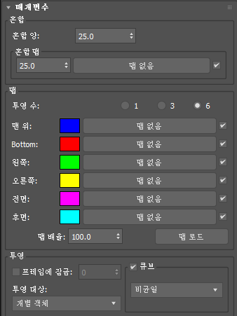

혼합 그룹
혼합 양
각 투영 간 혼합의 양(%)입니다. 기본값은 25입니다.
혼합 맵
혼합 맵이 오브젝트에 확산되는 정도(%)입니다.
주: 정도가 높으면 번짐 현상이 발생할 수 있습니다.
맵 그룹
투영 수
옵션으로는 1, 3 또는 6개 맵 투영이 있습니다.
  • 1개는 윗면, 아랫면, 왼쪽 측면, 오른쪽 측면, 앞면, 그리고 뒷면에 단일 맵을 투영합니다.
  • 3개는 윗면과 아랫면에 맵 하나, 왼쪽 측면과 오른쪽 측면에 하나, 그리고 앞면과 뒷면에 또 하나를 투영합니다.
  • 6개는 윗면에 맵 하나, 아랫면에 하나, 왼쪽 측면에 하나, 오른쪽 측면에 하나, 앞면에 하나, 그리고 뒷면에 또 하나를 투영합니다.
색상 및 맵 선택 상자를 사용하여 가능한 각 면에 색상이나 맵을 투영할지 선택할 수 있습니다(기본값=맵 없음).
맵 배율
모든 맵에 적용되는 배율(%)입니다.
맵 로드
하나만 선택해도 비슷한 이름의 여러 맵을 동시에 로드합니다. 그 이름이 채널과 일치하는 경우 맵이 해당 면에 할당됩니다. checker_left.jpg, checker_front.jpg 등을 예로 들 수 있습니다.
투영 그룹
프레임에 잠금
지정한 프레임 번호에서 투영을 오브젝트에 잠그려면 이 확인란을 선택합니다. 이동, 회전, 배율 조정 등의 변환을 통해 오브젝트를 애니메이션할 때 투영이 기울지 않도록 방지해줍니다.
프레임에 잠금을 통해 생성된 모델에서 투영이 보다 깔끔해지도록 할 수 있습니다.
주: 오브젝트의 형상이 애니메이션되는 경우 변형에서 작동하지 않으며 예상치 못한 결과가 발생할 수 있습니다.
투영 대상
맵을 투영할 오브젝트를 선택합니다. 옵션은 다음과 같습니다.
개별 객체
각 오브젝트는 고유의 매핑 투영을 가집니다.
다중 객체를 한 번에
다중 오브젝트를 하나의 오브젝트인 것처럼 처리합니다. 장면에 더미 오브젝트 "projection box"를 만들고 변환하여 매핑 배치를 제어할 수 있습니다.
자동
다중 오브젝트를 한 번에 투영하고, 생성한 경계 상자를 기준으로 투영 크기를 자동으로 맞춥니다.
큐브
큐빅으로 투영되도록 강제하여 정사각형 맵(725x725, 1024x1024 등)을 사용할 때 텍스처가 늘어나지 않도록 합니다. 옵션은 다음과 같습니다.
비균일
기즈모로 정의하는 투영 크기를 사용하여 각 오브젝트를 매핑합니다(오브젝트당 기즈모 하나).
균일 - 선택함
선택한 오브젝트를 기준으로 하는 동일한 투영 크기를 사용하여 모든 오브젝트를 매핑합니다.
균일 - 크기
기즈모로 정의하는 투영 크기를 사용하여 모든 오브젝트를 매핑합니다(모든 오브젝트에 기즈모 하나).
균일 - 최대
적용된 재질로 된 가장 큰 오브젝트를 기준으로 하는 투영 크기를 사용하여 모든 오브젝트를 매핑합니다.

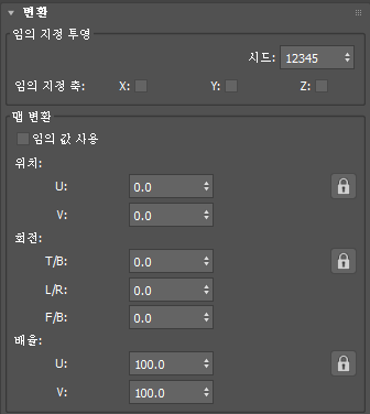

변환 롤아웃
투영 임의 지정 그룹
주: 임의 매개변수는 개별 투영 모드에서만 사용할 수 있습니다.
시드
임의 값을 설정합니다.
축 임의 지정
투영을 임의 지정할 대상 축을 설정합니다. 옵션은 X, Y, 그리고 Z입니다.
맵 변환 그룹
임의 값 사용
시드 설정을 기준으로 변환에 임의 값을 적용합니다.
위치
U축 및 V축을 따라 투영 위치를 이동합니다.
잠금 버튼은 V 위치 오프셋을 U 위치에 맞춰 잠급니다.
회전
윗면 및 아랫면(T/B), 왼쪽 측면 및 오른쪽 측면(L/R), 앞면 및 뒷면(F/B)에 대한 투영 회전량(도)을 설정합니다.
잠금 버튼은 윗면 및 아랫면 오프셋에 맞춰 모든 회전 오프셋을 잠급니다.
배율 조정
U축 및 V축을 기준으로 투영 크기를 증가/감소시킵니다.
잠금 버튼은 V 배율을 U 배율에 맞춰 잠급니다.
