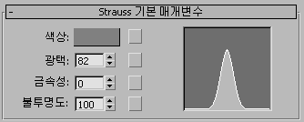

재질의 색상을 제어합니다. 이 옵션은 다른 종류의 셰이더에 대해 지정한 분산 색상에 해당합니다. 스트라우스 셰이더를 사용하는 경우 이 색상만 제어합니다. 셰이더는 주변 및 반사광 색상 구성요소를 계산합니다.
맵 버튼을 클릭하여 분산 색상 맵을 할당합니다. 이 버튼은 바로 가기입니다. 맵 롤아웃에서 분산 색상 맵을 할당할 수도 있습니다.
반사광 강조 표시의 크기와 강도에 영향을 미칩니다. 값을 증가시킬수록, 강조 표시가 점점 작아지며 재질이 더 밝게 표시됩니다. 기본값은 25입니다.
광택는 스트라우스 재질에 할당된 반사 맵의 강도를 제어합니다.
사용하려면 맵 버튼을 클릭합니다. 이 버튼은 바로 가기입니다. 맵 롤아웃에서 광택 맵을 할당할 수도 있습니다.
재질의 금속 모양을 변경합니다. 금속성 값을 늘리면 광택 및 주 강조 표시를 사용하여 더 금속처럼 나타납니다. 금속 모양은 주로 강조 표시에 의존하므로 광택 값도 늘리지 않으면 금속성 값이 거의 영향을 주지 않습니다. 기본값은 0입니다.
맵 버튼을 클릭하여 맵을 할당합니다. 이 버튼은 바로 가기입니다. 맵 롤아웃에서 금속성 맵을 할당할 수도 있습니다.
재질의 불투명도/투명도를 백분율로 설정합니다. 이 효과는 샘플 슬롯의 패턴 배경에서 가장 잘 나타납니다. 확장된 매개변수에서 불투명도 폴오프를 제어할 수 있습니다. 기본값은 100입니다.
맵 버튼을 클릭하여 불투명도 구성요소에 맵을 할당합니다. 불투명도 맵을 참조하십시오. 이 버튼은 바로 가기입니다. 맵 롤아웃에서 불투명도 맵을 할당할 수도 있습니다.
이 곡선은 광택 값 조정 효과를 표시합니다. 광택을 줄이면 곡선이 더 짧아지고 늘리면 곡선이 더 길어집니다.
