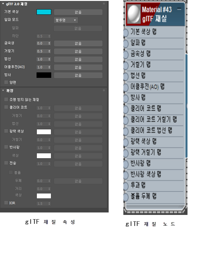

인터페이스
glTF 재질 매개변수

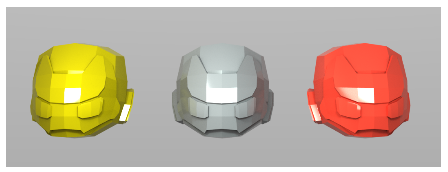

- 기본 색상 맵
금속성은 0.0이고 기본 색상은 각각 노란색, 회색 및 빨간색입니다.
기본 색상 맵 매개변수에 추가된 맵은 금속이 아닌 경우 분산 색상으로 간주될 수 있습니다. 금속의 경우 금속 자체 색상입니다.

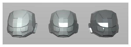

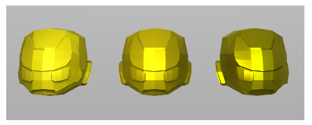

- 금속성 맵
금속성은 각각 0.0, 0.5 및 1입니다.
값의 범위는 0.0(비금속)에서 1.0(완전 반사 금속)까지입니다.

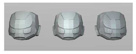

- 거칠기 맵
- 이 옵션이 적용된 경우, 거칠기 값이 클수록 좀 더 흐릿한 재질이 되고 거칠기 값이 작을수록 좀 더 거울 같은 재질이 됩니다.
주: 기본 거칠기 값은 0.0입니다. 거칠기 맵이 추가되면 거칠기 값이 자동으로 1.0으로 설정됩니다.

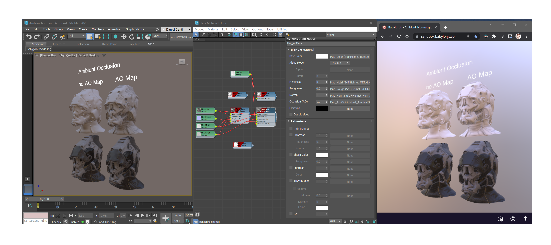

- 어클루전(AO)
앰비언트 어클루전은 분산 색상을 어둡게 하는 그레이스케일 맵입니다.

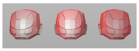

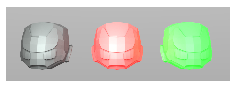

- 방사 맵
방사는 각각 검은색, 빨간색 및 초록색입니다.
이 맵은 재질에서 방사되는 라이트의 색상 및 강도를 제어합니다(자체 발광).

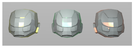

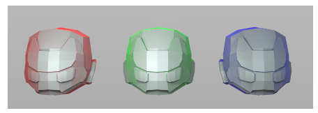

- 광택 색상 맵
광택 거칠기는 0.1이고 광택 색상은 각각 빨간색, 초록색 및 파란색입니다.
이 맵은 재질의 광택 구성요소 색상을 결정합니다. 광택은 벨벳 같은 재질의 후방 산란 효과를 시뮬레이션합니다.
- 광택 거칠기 맵
광택 색상은 빨간색이고 광택 거칠기는 각각 0.0, 0.5 및 1입니다.
이 맵은 후방 산란 정도를 결정합니다. 거칠기가 작으면 그레이징 각도 주위에서 선명한 반사광 반응이 발생하고 거칠기가 크면 그레이징 각도 주위에서 부드러운 반사광 반응이 발생합니다.

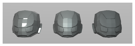

- 반사광 맵
반사광 맵은 각각 0.0, 0.5 및 1입니다.
이 맵은 반사광의 반사 강도를 결정합니다.

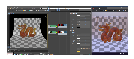

- 투과 맵
거칠기 맵은 0.2이고 투과 맵은 각각 0.0, 0.5 및 1입니다.
이 맵은 분산으로 처리되지 않고 표면에서 투과되는 라이트의 양을 조정합니다. 값이 1.0이면 표면을 통과하는 라이트가 100퍼센트 투과됩니다. 투과 탭 아래 볼륨 속성은 재질이 흡수 및 굴절이 있는 볼륨으로 처리되는지 여부를 결정합니다. 거칠기 맵은 투명도의 선명도를 정의하며, 0.0이면 유리창처럼 깨끗하고 더 높은 값은 성에 낀 유리처럼 나타납니다.
주: 투과 속성을 미리 보려면 ActiveShade가 필요합니다.
주: 정확한 미리 보기를 위해서는 장면 단위(미터)와 배율이 조정되지 않은 오브젝트가 필요합니다.
거칠기 맵은 0.2, 투과 맵은 1, 볼륨 두께는 각각 0.0, 0.5, 1입니다.
볼륨 두께를 늘리면 재질을 통해 라이트가 굴절될 때 더 두꺼운 레이어가 만들어집니다.

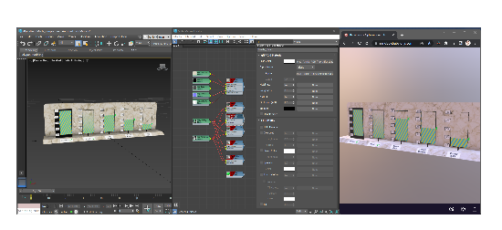

샘플 다운로드
장면에 있는 모든 자산을 텍스처링하는 데 glTF 재질 노드 및 속성을 사용하는 3ds Max에서 만든 장면이 포함된 다운로드 가능한 샘플 폴더입니다.
아래 링크를 클릭하여 샘플 폴더를 다운로드합니다(폴더에 3ds Max 장면과 모든 비트맵 텍스처가 포함되어 있음).
파티오 샘플 장면
